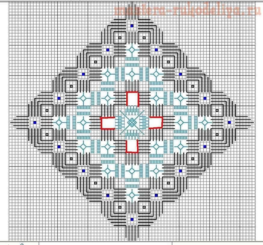

К отшиву предлагаю бесплатный дизайн от Виктории Сэмплер - Crystal Waters

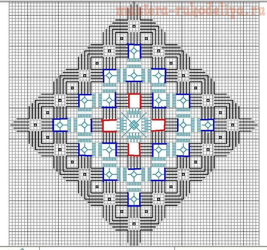

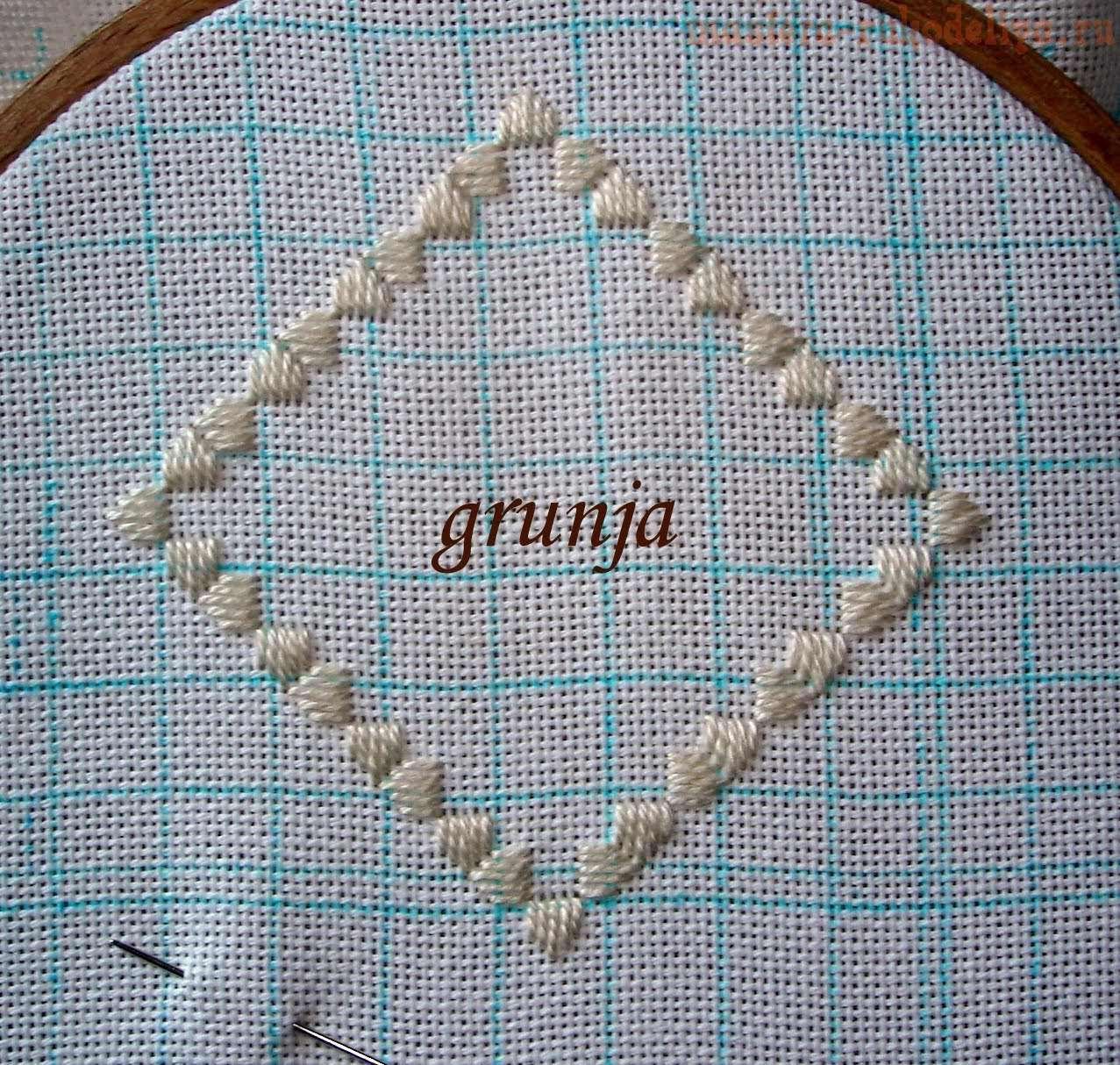

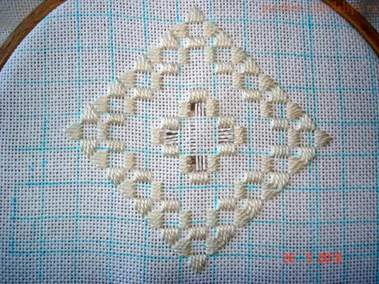

DMC Perle Cotton #8 (или Ирисом) вышейте все блоки где используется сатиновый стежок (На схеме это длинные черные линии). Обратите внимание, что с краёв изделия блоки по форме отличаются!

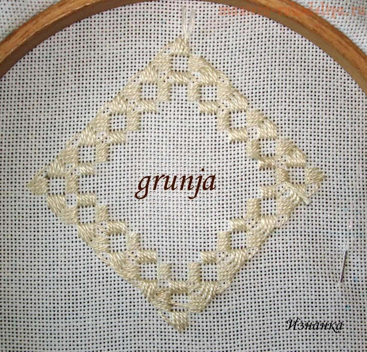

Нитку с изнанки надо вести так, чтобы не попадать на те участки, которые потом вырезаться будут...

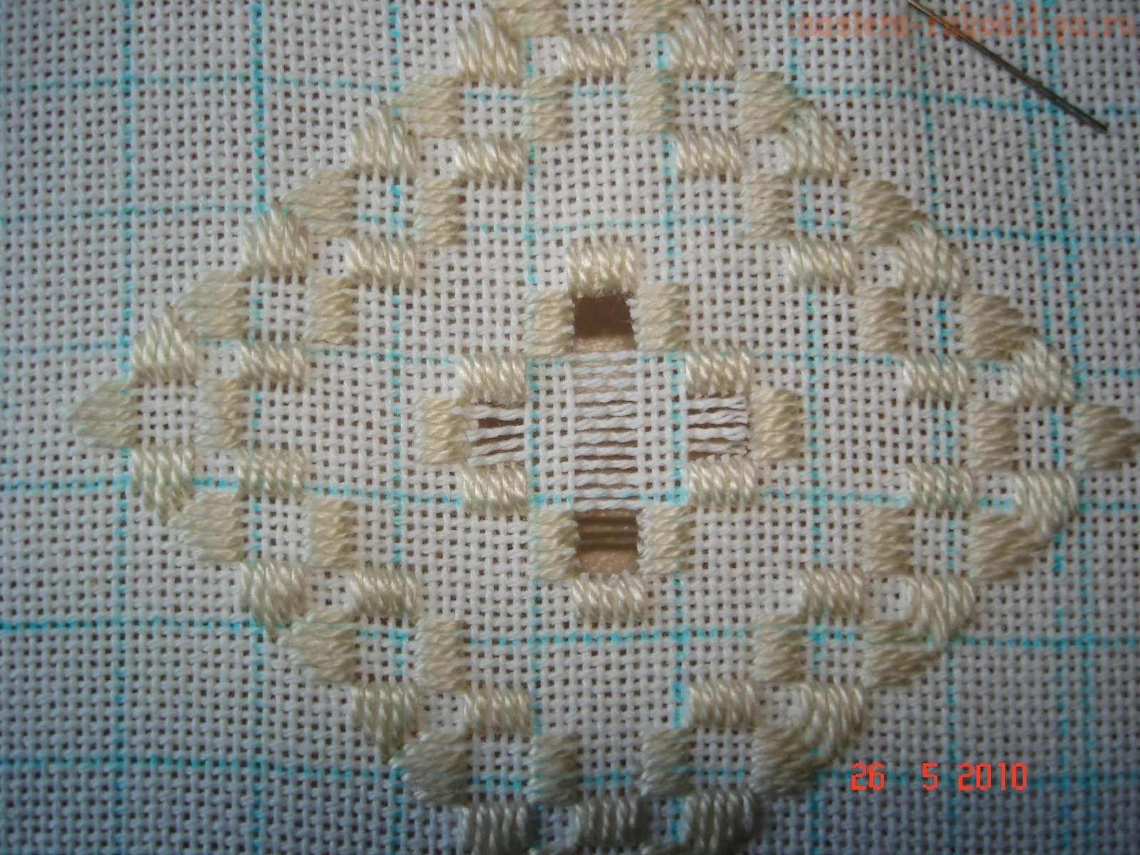

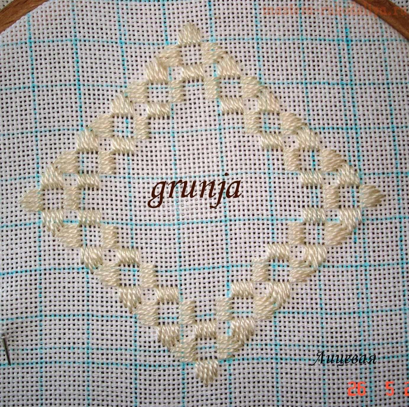

Я начала с верхнего уголка. На фото - самый крайний ряд вышивки.
второй ряд
изнанка

Начните с центральной секции. Подрежьте нитки в тех местах схемы, где я нарисовала красные линии.

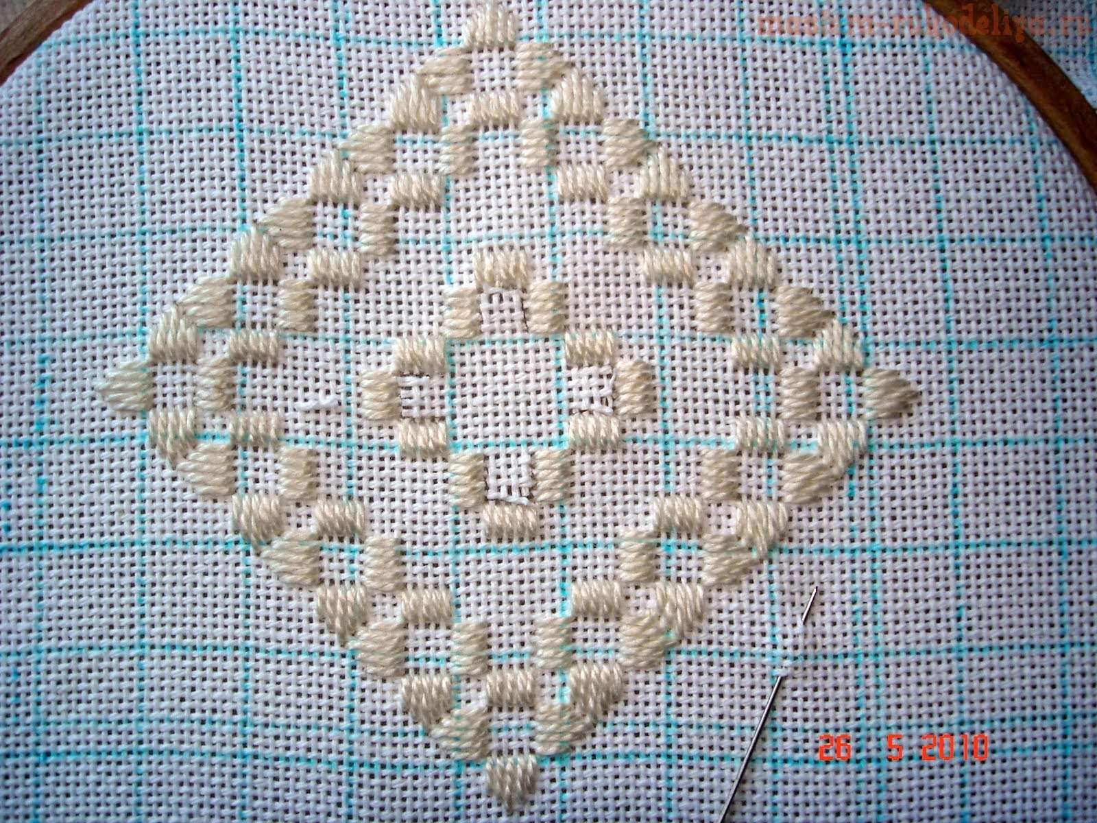

Выдергиваем осторожно подрезанные ниточки. Надеюсь на фотографиях все понятно..
Здесь нитки только подрезаны:
Убраны короткие ниточки
А теперь убираем длинные:

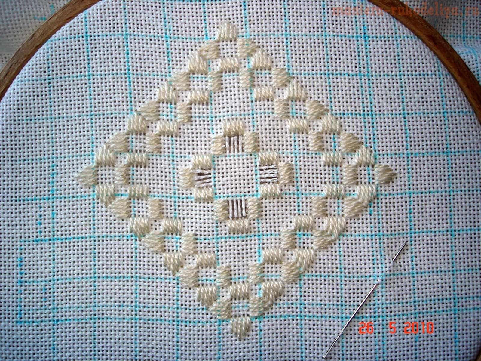

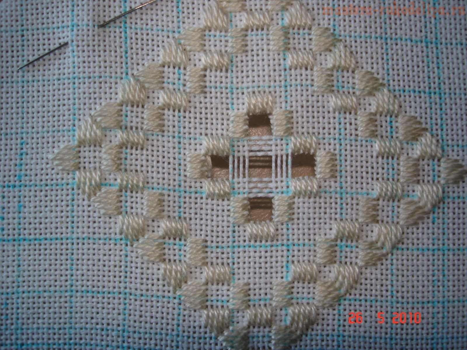

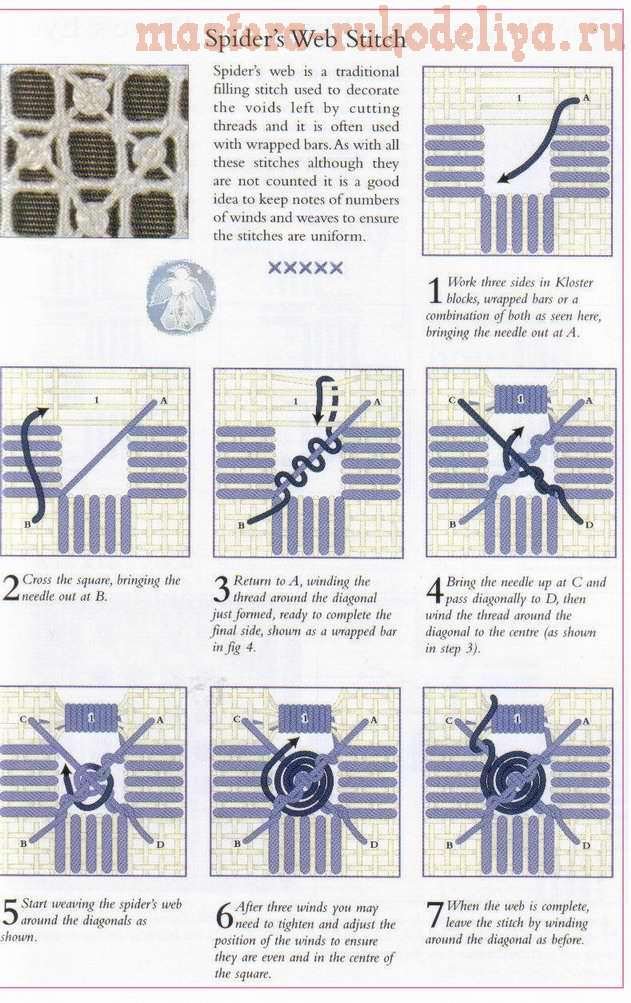

После этого сделайте бриды Woven bars.
Обвиваем три стороны, после этого начинаем делать паутинку в центре по нижеприведенной схеме.
В процессе вышивания паутинки, обвиваем четвертую сторону также - стежком Woven bars

Вырезаем оставшиеся дырочки. .На схеме я их отметила синим цветом
Делаем бриды divided bars:
Вначале делаем бриды в горизонтальных рядах, а потом в вертикальных.

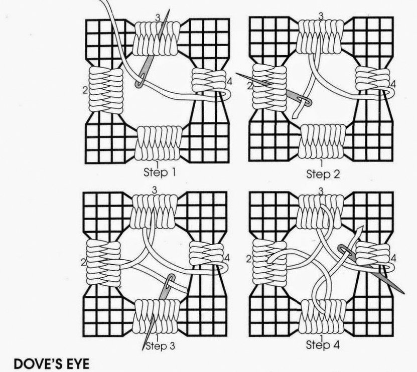

Попутно, по схеме добавляем стежок Глаз голубя
как делаются эти стежки

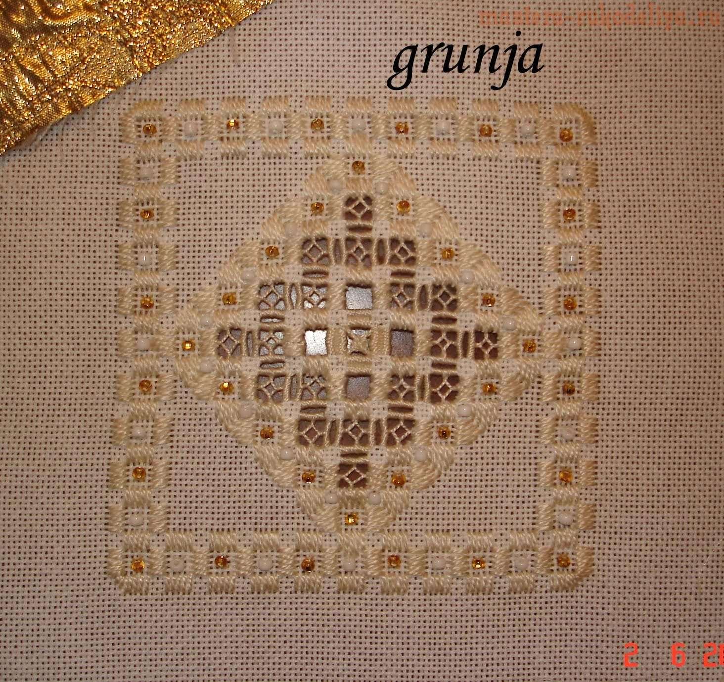

После того как все вышито - пришейте поочередно бисер - как нарисовано на схеме (синим цветом я отметила голубой бисер, белый оставила как было - черные точки).

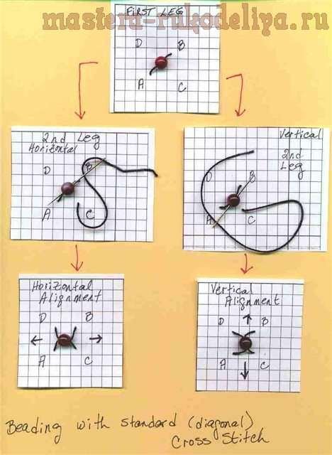

На всякий случай - картинка: как правильно пришивать бисер, чтобы он лежал ровно
Я решила еще чуть-чуть добавить стежков - хочу игольницу сделать - а мотивчик уж очень маленький

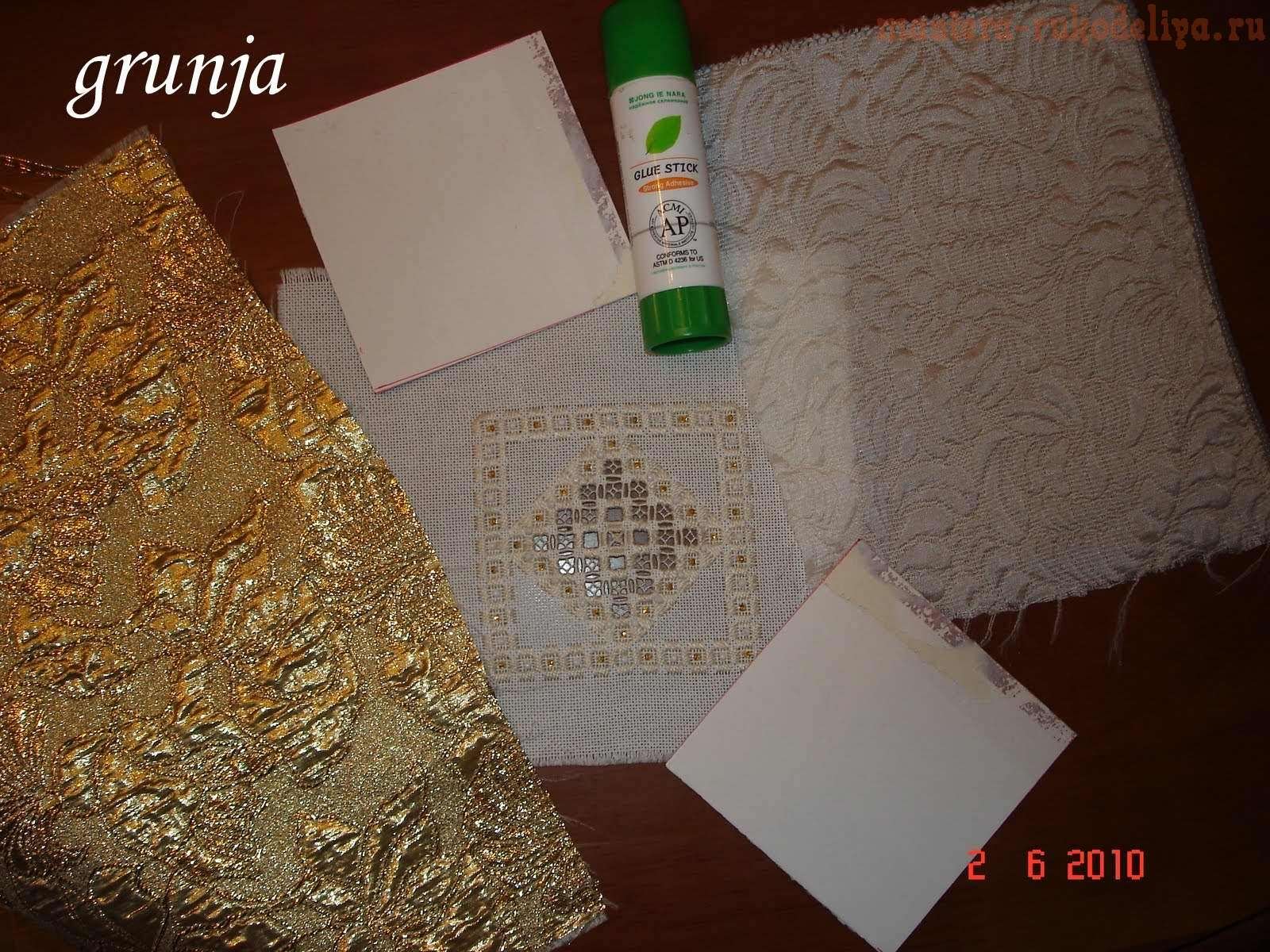

Прикрепите с изнанки подкладочную ткань нужного вам цвета (по ключу - синяя)
Удобно приклеивать клеевой паутинкой...
Я очень часто использую для склеивания тканей обычный канцелярский клей
я уже пришила бисер:

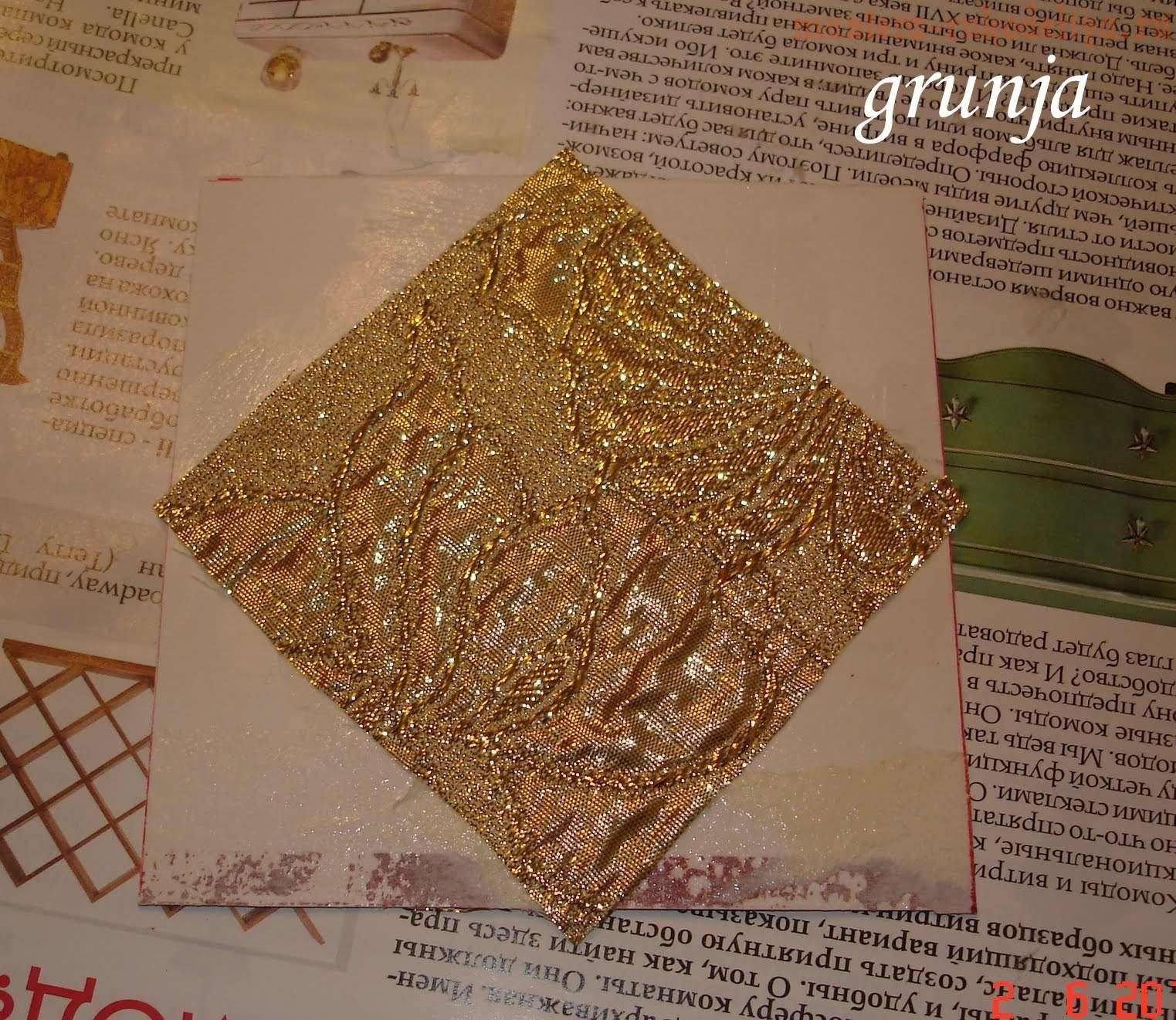

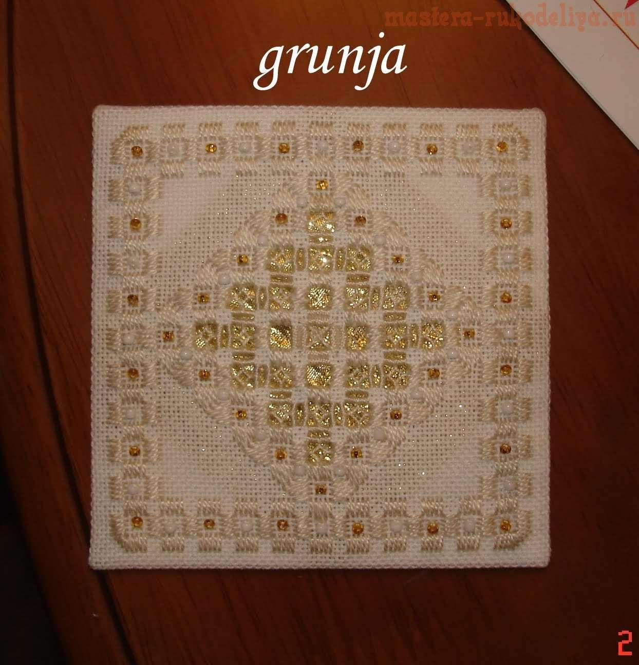

Так как я буду делать игольницу-книжечку, то подкладочную ткань я приклеивала не к вышивке, а к картонке, которую буду обтягивать вышивкой.
Все приготовлено для работы:
Наклеила ткань-подложку
обтянула вышивкой:
Дальнейшее изготовление игольницы тут показывать не буду - это уже другой мастер-класс :-)
