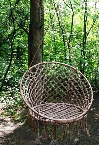

Люди придумали много интересных приспособлений для отдыха и релаксации. Сегодня мы предлагаем вам сделать одно из них — подвесное кресло своими руками. Его еще называют летающим креслом. Качаясь в этом уютном гнездышке, можно подремать, помедитировать и забыть о своих проблемах. Вы убедитесь, что кресло сразу станет центром всеобщего притяжения и в квартире, и на даче. Поэтому, не мешкая, приступаем к делу.
1. Теперь мы рассмотрим оригинальную конструкцию из двух обручей, оплетенных шнуром в стиле макраме. Для нее потребуются следующие материалы:
Два обруча из металлопластиковой трубы сечением 35 мм. Обруч для спинки диаметром 110 см , обруч для сиденья – 70 см. 900 м полиамидного шнура толщиной 4 мм. Спрашивайте шнур с полипропиленовым сердечником, создающим при вязке плотные узлы. Стропы — 12 м. 2 толстых шнура для скрепления обоих колец. Что касается размеров обручей, их можно сделать меньше, поскольку указанные параметры являются фактически предельными для подвесного кресла. Весь объем шнура лучше закупать сразу, чтобы не было расхождения в цвете и фактуре. Теперь, когда все необходимое заготовлено, можно приступать к работе. 2.
Сначала оплетаем обручи. На каждый метр трубы уходит в среднем по 40 м шнура. Витки следует укладывать плотно, ровно и с хорошим натяжением. Через каждые 20 витков закрепляйте обмотку, натягивая и закручивая последние петли до упора. Поверхность оплетки должна быть ровной и прочной, ведь к ней будет крепиться сетка для спинки и сиденья. Работать лучше в перчатках.
3. Теперь прямо на обруче двойным шнуром плетем сетку, крепя ее к оплетке двойной петлей. Схема плетения – так называемая шахматка, с плоскими узлами. Концы узлов обрезать не надо, из них будет формироваться бахрома. Упругость сетки зависит от силы натяжения шнура при работе. Возможная деформация кольца во время тугого плетения в дальнейшем скомпенсируется равным натяжением узлов, и форма обруча будет восстановлена.
4. Следующий шаг – скрепление оплетенных колец в кресло. С одного края сцепляем обручи путем прочной обмотки их шнуром. С противоположного края вставляем две одинаковые деревянные штанги. На всех четырех торцах штанг делаются пропилы, чтобы обручи не соскальзывали. Это обеспечит правильный наклон спинки и позволит сплести для нее ровную жесткую сетку. Длину штанг устанавливаем в зависимости от выбранной высоты спинки. Схемы для плетения спинки можно выбрать любые. Кто занимается макраме, может выбрать любой узор. Шнур прикрепляется на верхнюю часть спинки. Сетка проплетается вниз, к сиденью. Шнуры затягиваются на нижнем кольце. Нижние остатки собираются в кисти. Конструкция усиливается двумя толстыми шнурами, соединяющими сиденье и спинку. К креслу привязывают стропы, и оно занимает свое место в саду, на балконе или в квартире.
