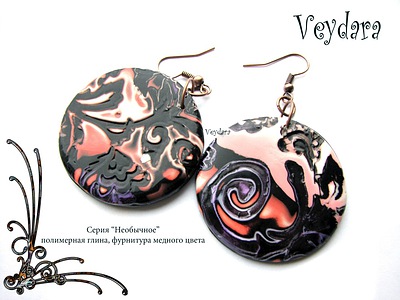

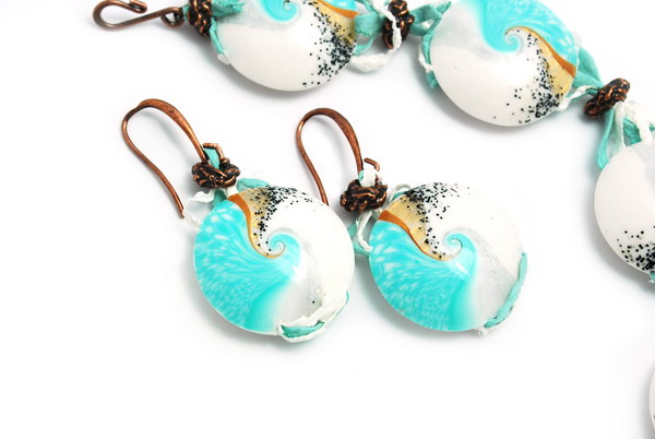

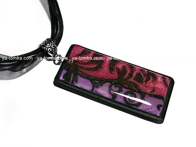

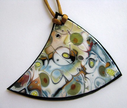

а я второй день шатаюсь и смотрю на красоты из Фимо. больше всего пока интересует техника Мокуме Гане, смотрите какие красоты народ творит. ТОже так хочуууу
