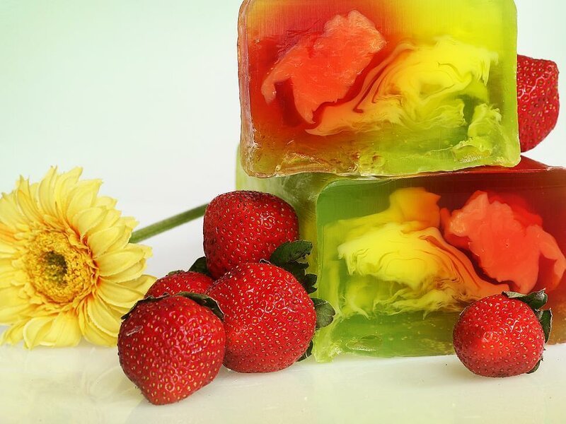

Клубничное мыло
• 100г прозрачной мыльной основы
• 2 капли жидкого красного красителя
• 4 капли ароматизатора «клубника»
• 2 ч.ложки семян мака
1. Итак, растопите мыльную основу. Добавьте в нее красный краситель, ароматизатор и хорошо перемешайте. Когда основа чуть остынет, засыпьте в нее семена мака.
2. Продолжайте помешивать, пока растопленная основа не приобретет чуть вязкую консистенцию.
3. Не спеша, чтобы не образовались пузырьки, залейте ее в форму.
4. Если мак всплыл, продолжайте помешивать основу. Если вы сделали перерыв, сверху может образоваться пленка, которая испортит однородность мыла. Убедившись, что семена больше не всплывают, оставьте мыло затвердевать. Через несколько часов оно легко вынется из формы.
