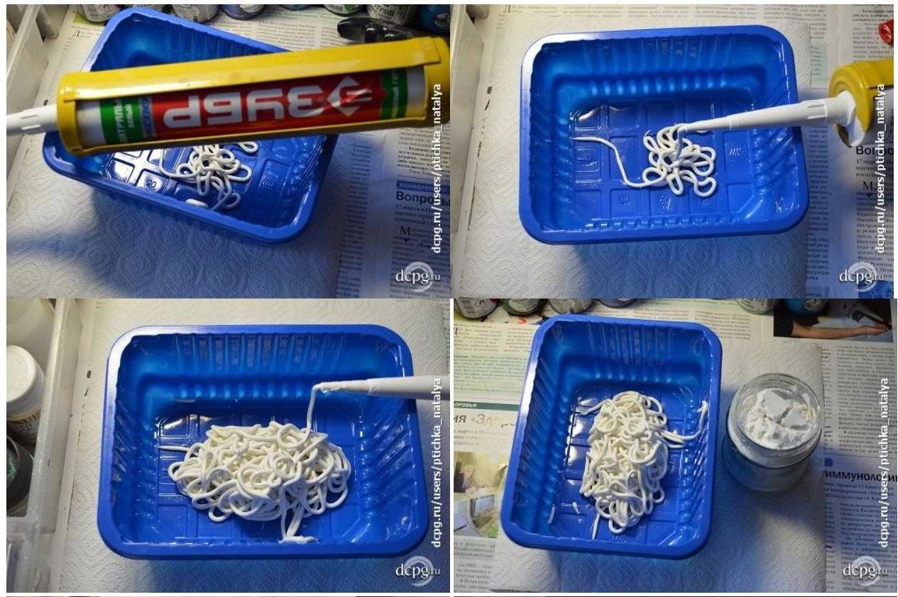

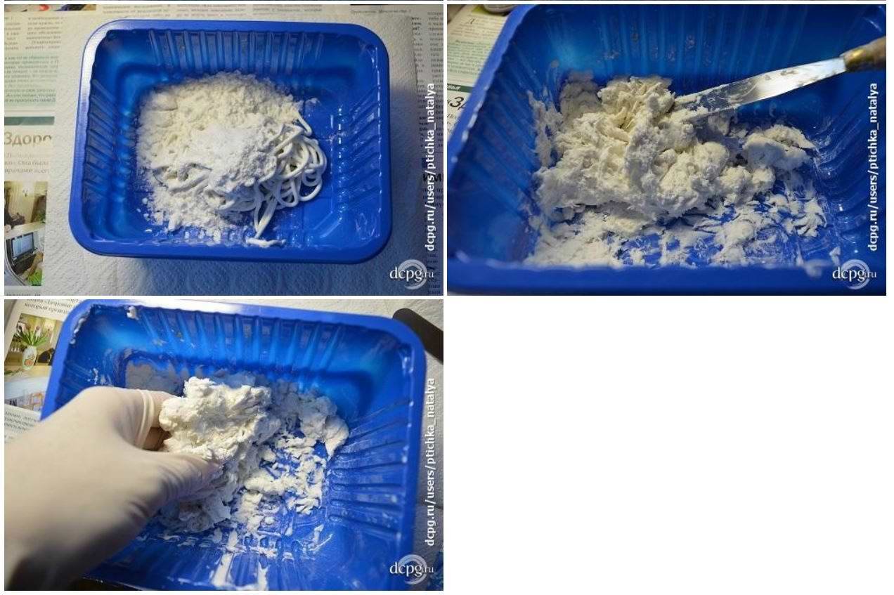

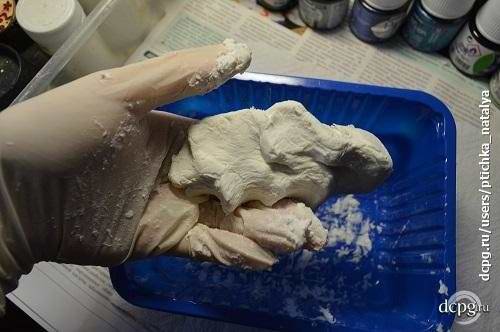

Вставляем тубус силиконового герметика в пистолет для выдавливания, одеваем обязательно перчатки, выдавливаем в мисочку и постепенно по чуть-чуть подсыпая крахмал, замешиваем массу
Она прилипает к перчаткам, месить не очень приятно, но надо потерпеть. Решить, когда хватит сыпать крахмал, каждый должен сам, ну не очень густо, так, чтобы можно было наложить на коврик, но и не очень круто тоже.

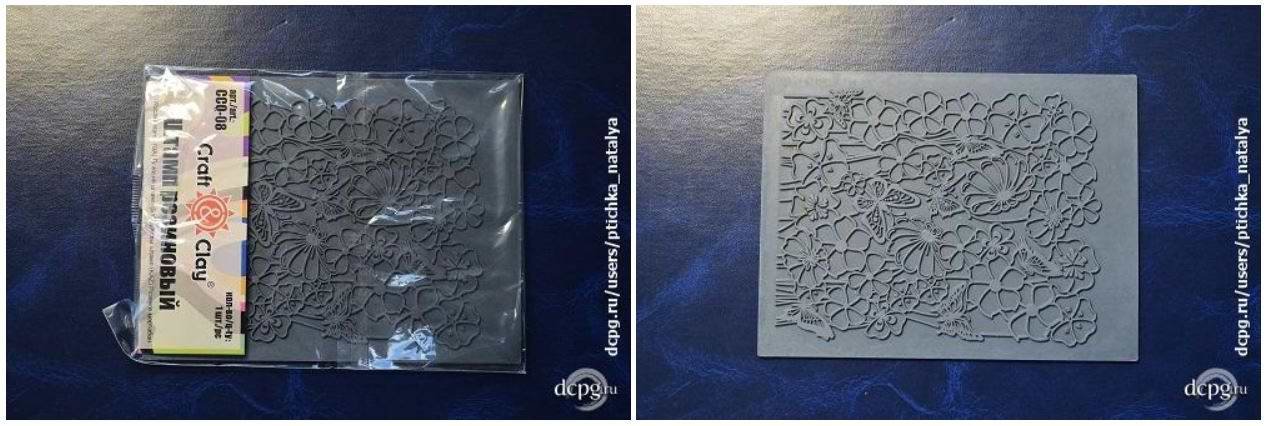

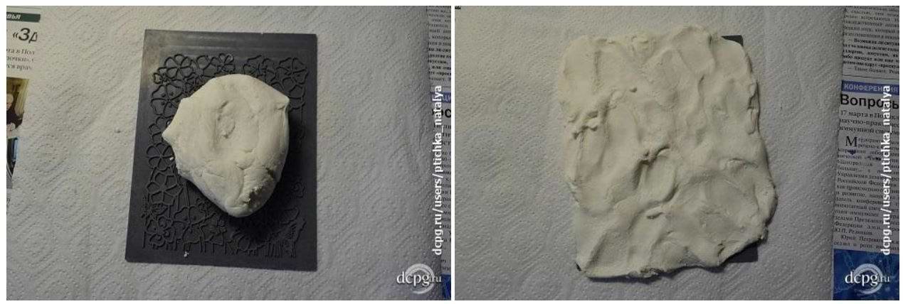

Получившийся силикон накладываем на коврик для тиснения по глине, вот такой:

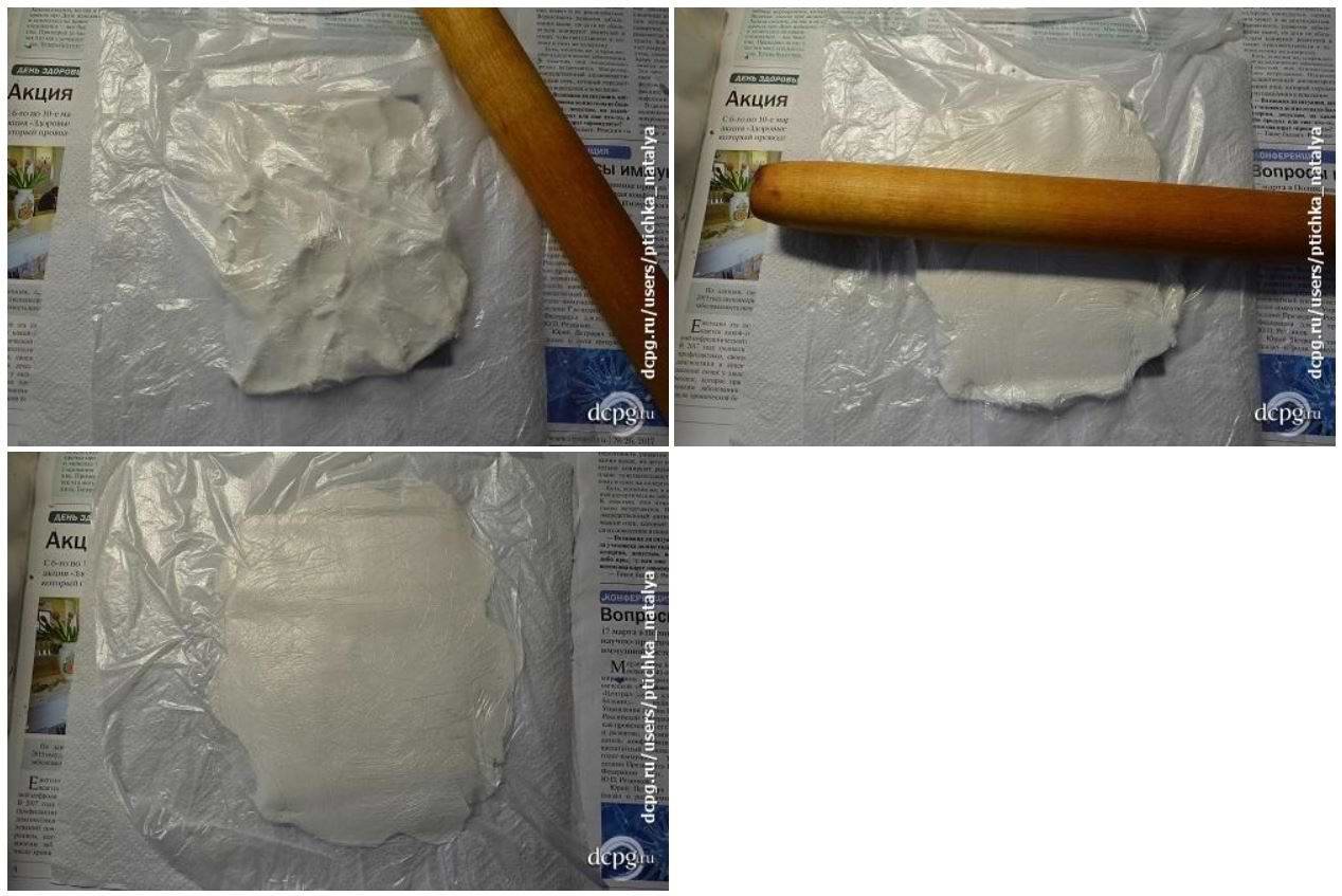

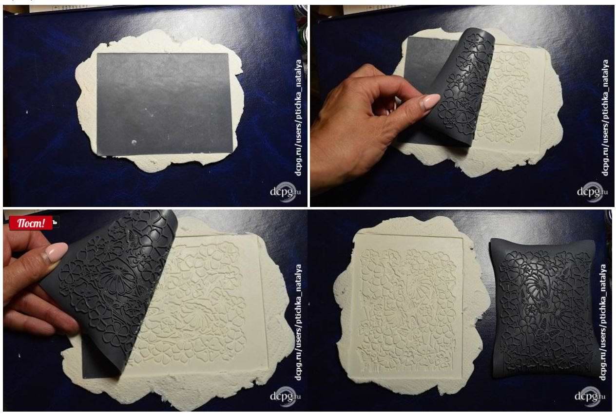

разминаем, хорошо прижимая

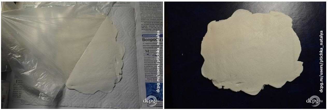

накрываем файлом или пакетом и раскатываем скалкой

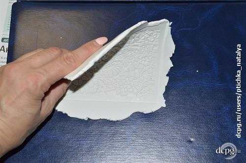

снимаем файл и даём очень хорошо высохнуть, можно даже пару дней

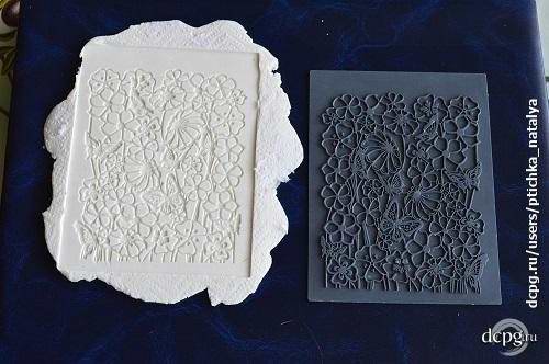

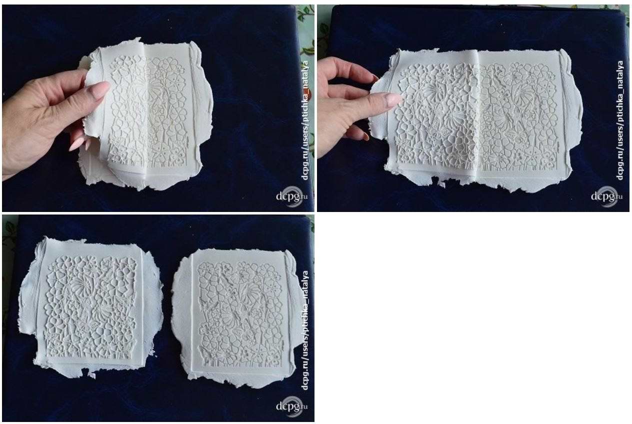

переворачиваем и снимаем свой собственный готовый молд.
молд получается довольно гибким
на коврике рисунок был выпуклым, на молде получился наоборот, вдавленным

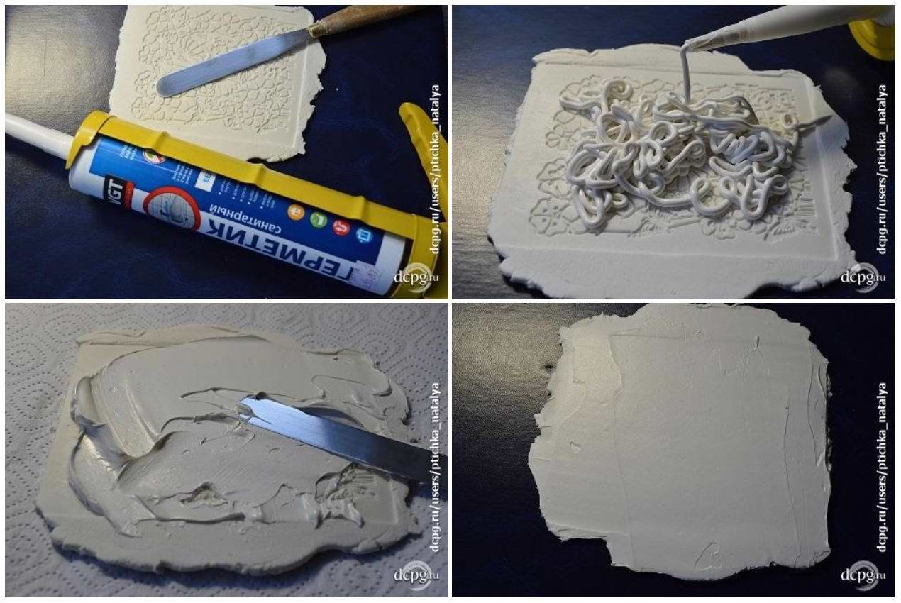

Вставляем тубус акрилового герметика в пистолет для выдавливания, выдавливаем на молд и разравниваем мастихином

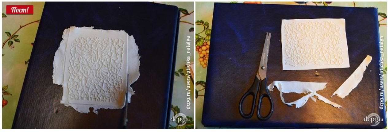

сушим, снимаем получившуюся готовую отливку, точную копию исходного резинового коврика, с выпуклым рисунком
обрезаем края отливки ножницами

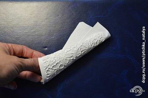

тонкая отливка из акрилового герметика очень гибкая, можно сгибать как угодно, хоть скрутить в трубочку

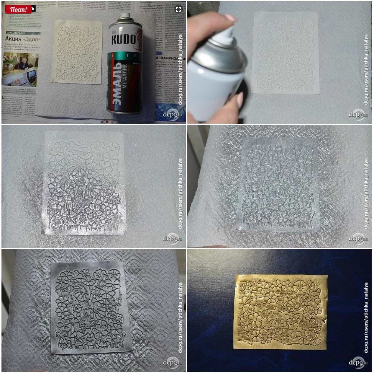

красим получившуюся отливку краской из баллона, у меня была серебро, но можно любую, золото, например, сушим

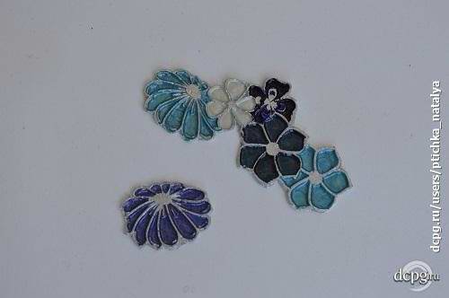

затем можно, в зависимости от целей применения, разрезать окрашенную отливку на части или оставить целиком

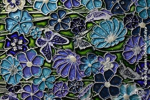

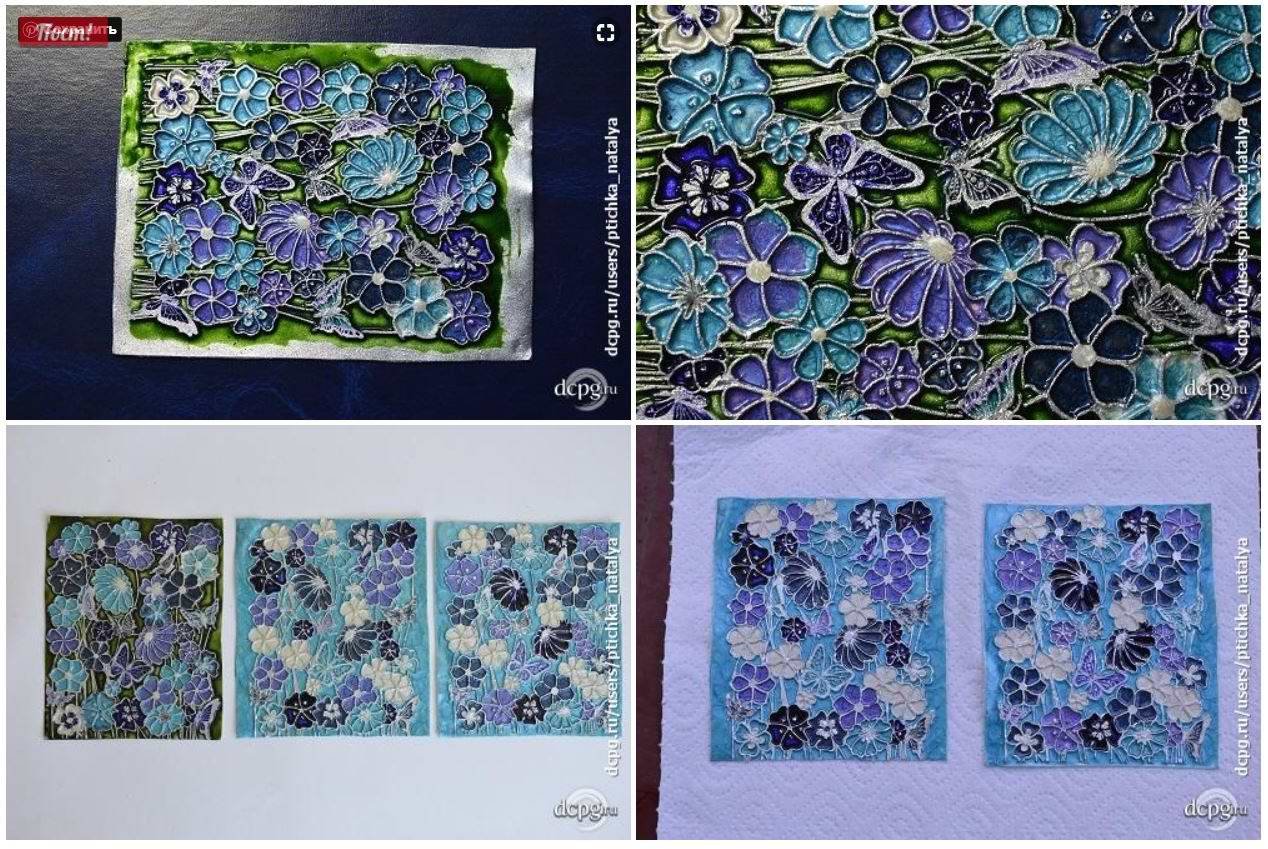

берём краски рebeo: fantasy prisma, fantasy moon, vitral, ceramic, хорошенько перемешиваем деревянными шпажками, особенно fantasy prisma и fantasy moon, для каждой баночки свою. Капаем краски в получившиеся ячейки, подбирая цвета и создавая свою, неповторимую картину
Так как используем рebeo fantasy prisma, сушим всё вместе 72 часа. Если отливку из акрилового герметика мы резали на части, то потом края проходим пальчиком с контуром рebeo.
Приклеиваем готовую отливку на работу и любуемся результатом.
