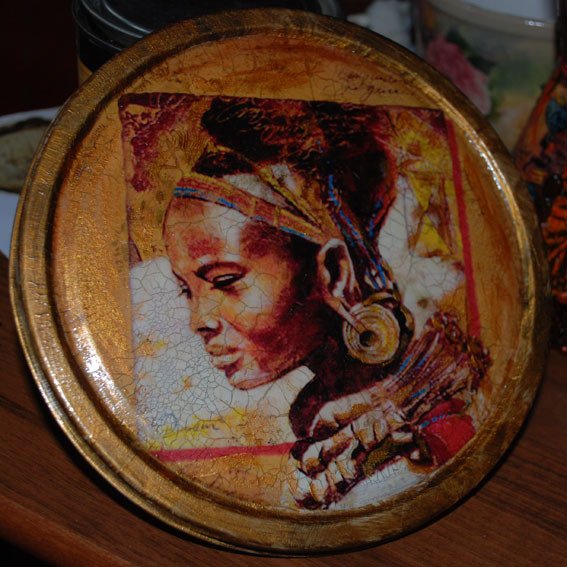

Посмотрите, какой кракелюр получился без специальных средств. Использовала яхтный лак и белок яйца. По-моему - неплохо. Запотентовать что ли это изобретение?
Девочки, технология та же, что и при использовании специальных средств. Покрыли картинку яхтным лаком. Просушили до липкости( чтобы не мокрым был, а прилипал). Разбили яйцо, убрали желток. Не взбивать, а то от пузырьков не избавитесь! Покрыли слоем белка, дали высохнуть. Сушится дольше, чем спецсредства и с феном нужно быть поаккуратнее - если использовать, то только холодный воздух, а то свернется. Я сушила в естественных условиях. В это время появляются трещинки. Теперь затираем художественной масляной краской. Берем немного на ватный диск и затираем круговыми движениями. Излишки можно убрать сухим ватным диском или слегка смоченным маслом - только не переборщите (у меня - льняное, для художественных работ, но думаю, что и простое растительное подойдет). Насухо протираем и оставляем сушить на ночь - масло сушится довольно долго. Теперь аккуратно, под слабой струей воды смываем белок. Смывается он хуже, чем профессиональный второй шаг, можно очень аккуратно помочь пальчиком, но не усердствовать, а то и трещенки сотрете. Теперь снова сушим. Высохло- покрываем финишным лаком, тем же яхтным. Вот, собственно, и все! Будут вопросы - обязательно отвечу.

grunja писал(а):Посмотрите, какой кракелюр у меня получился без специальных средств.
Оч здорово! :co_ol:
