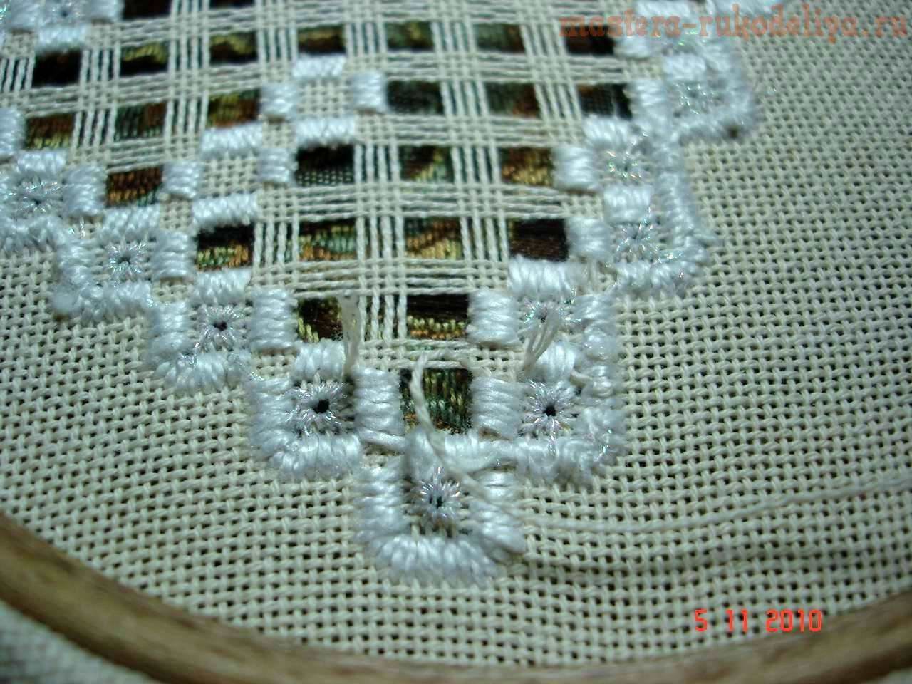

Самое страшное в хардангере - это разрезать лишние нити канвы при вырезании окошек. С чем я в этот раз и столкнулась. Как видно на фотографии - задела одну нить и разрезала её так, что ни склеить, ни как-то замаскировать не получится. И если ошибку при вышивании можно как-то исправить, пусть даже с большими трудозатратами: распустить и вышить заново... То что делать в таком случае?
Хочу Вас успокоить - выбрасывать вышивку не нужно... Всё можно очень легко исправить!

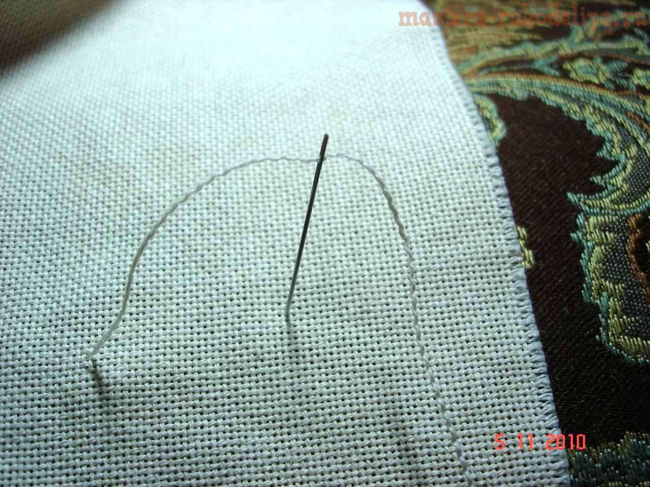

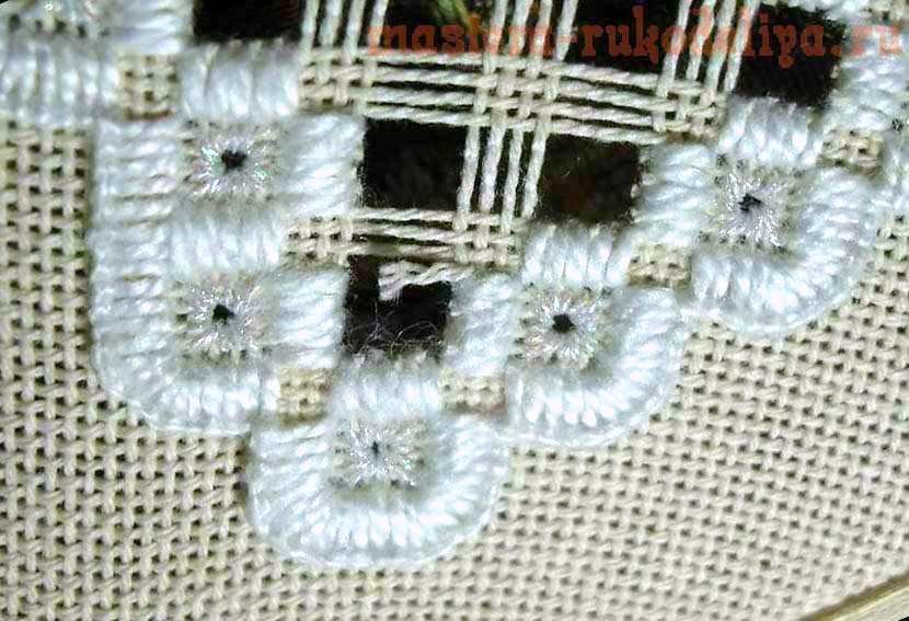

Вытаскиваем из канвы одну ниточку.
Нитка должна быть достаточно длинной, чтобы можно было вдеть в иголку

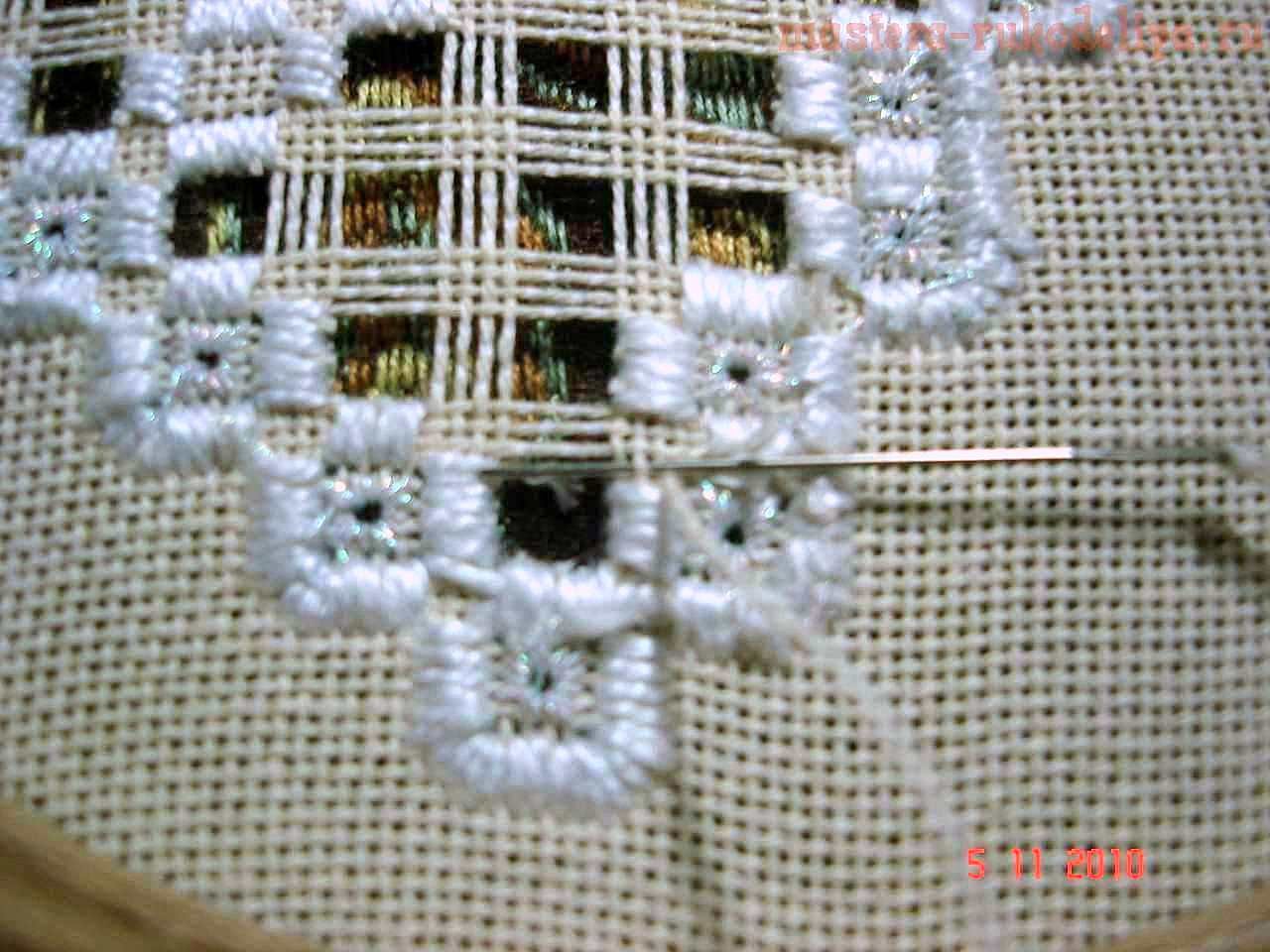

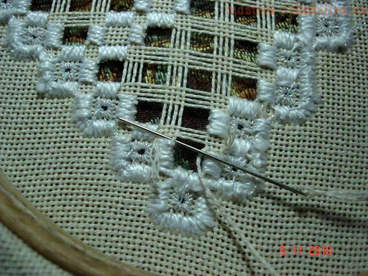

Закрепляем нитку на изнанке под гладьевыми стежками, в районе разрезанной нити канвы
Проводим нитку под гладьевыми стежками, чтобы иголка вышла как раз там, где разрезана нить канвы
Вывели иголку в район обрезанной нитки...
Осторожно, иголкой вытаскиваем обрезаную нитку до гладьевых стежков, а вместо неё проводим нитку в иголке. Т.е. мы воспроизводим полотняное переплетение. Ошибиться на этом этапе очень тяжело - сразу будет видно по соседним ниточкам основы, что что-то не так.

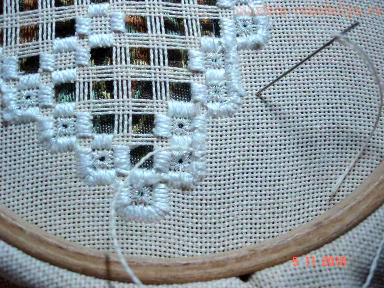

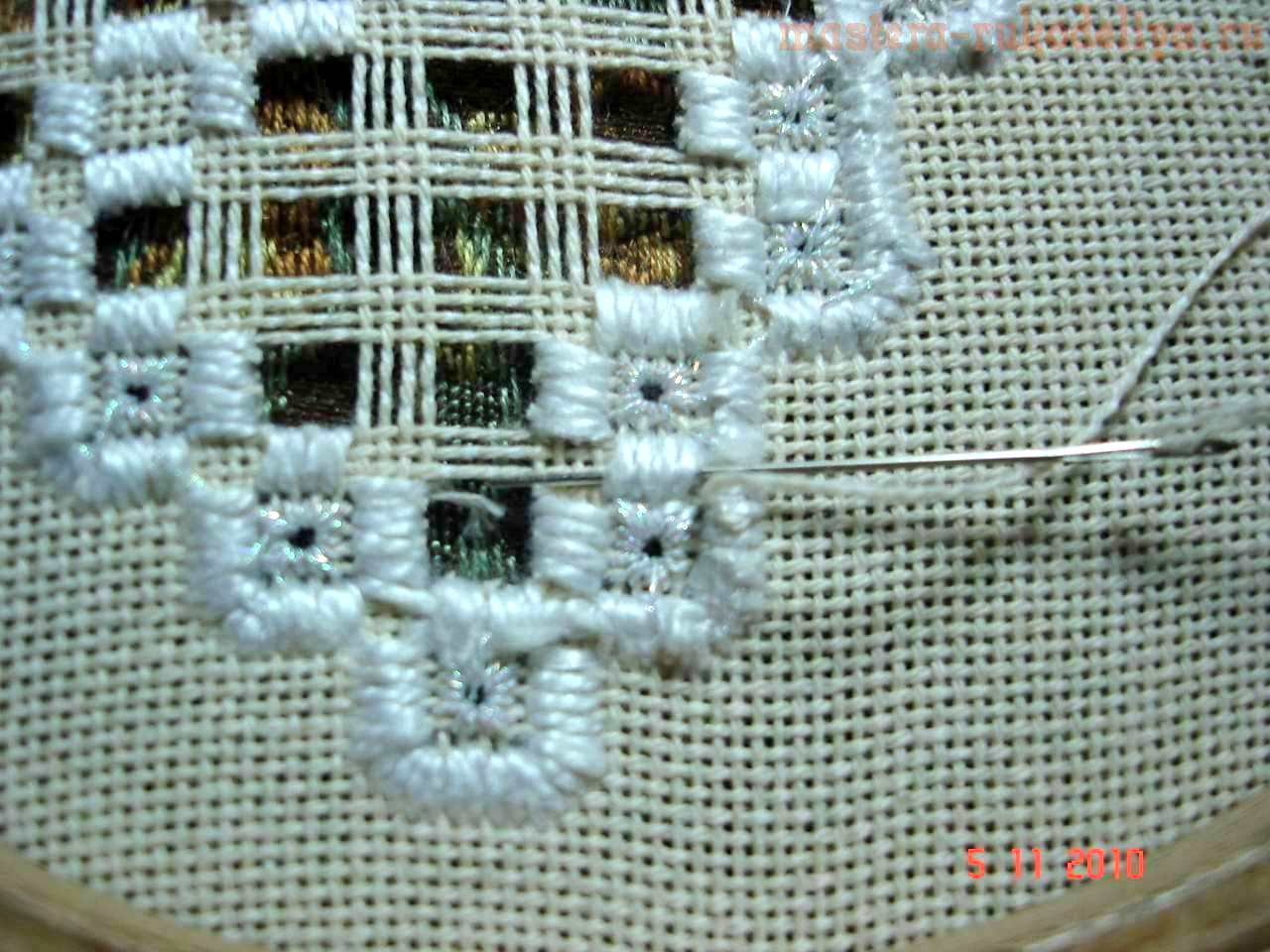

Протянули иголку с ниткой. Вытаскиваем обрезанную нитку уже с левой стороны. Так же - до гладьевых стежков
Опять проводим вместо удаленной обрезанной нити основы нашу нитку в иголке.

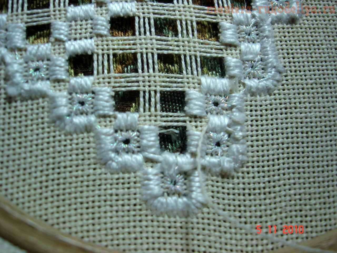

Проводим нитку под гладьевыми стежками и закрепляем.

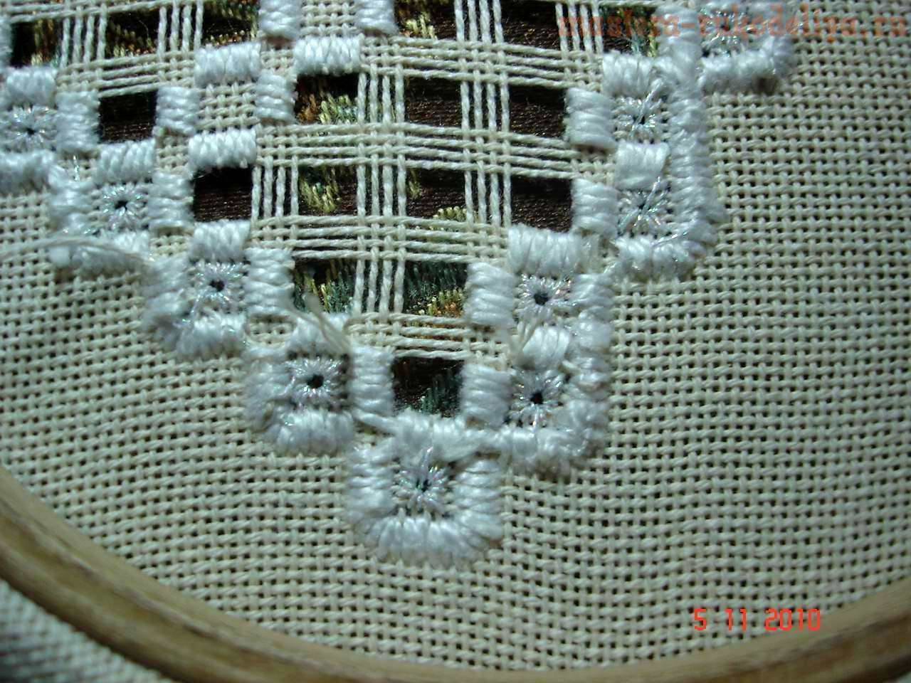

Кусочки разрезанной нитки, которую мы заменили - пока еще торчат возле гладьевых стежков справа и слева. Просто приклеиваем их на любой клей, подходящий для текстиля.
Всё! Уже сложно найти - где же случайно разрезали ниточку?...
