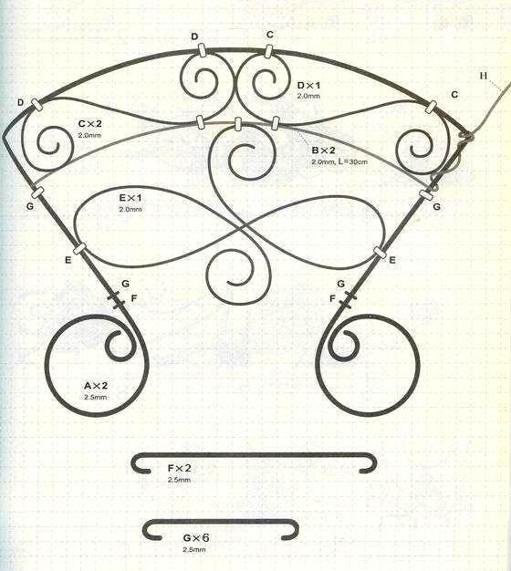

Определитесь с размером и распечатайте схему в необходимом масштабе.
1. По распечатанному шаблону из проволоки толщиной 2,5 мм согните основу подставки - две детали А и перемычки G - 6 штук, а также перемычки F - 2 штуки
2. В точках F прикрепите перемычки F загнув проволоку с помощью плоскогубцев. С помощью перемычек F мы придадим жесткость каждой детали А, так как соединим правую и левую часть основы.
3. В точках G прикрепите перемычки G загнув проволоку с помощью плоскогубцев. С помощью этих перемычек вы соедините две детали А в одну конструкцию.
4. Деталь В (отрезок проволоки толщиной 2 мм, длиной 30 см) крепим на деталь А приблизительно на 3 см ниже верха. Начинаем крепить чуть выше верхней точки G на левой стороне детали А. Закрепляем в этой точке просто загнув проволоку с помощью плоскогубцев. С легким изгибом протягиваем на противоположную сторону параллельно верхней линии детали А. Остаток проволоки изогните в спираль и сделайте ручку подставки.
5. Сгибаем из проволоки толщиной 2 мм детали С и D по две штуки, а также деталь E - две штуки. Прикрепляем эти детали согласно схеме с помощью намотки проволоки толщиной 1 мм. Ширина закрепляющего участка с намоткой тонкой проволокой около 5 мм.
6. В основании подставки симметрично закрепите две оставшиеся перемычки.

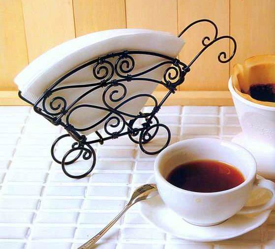

Укладываем кофейные фильтры и наслаждаемся результатом наших трудов!
