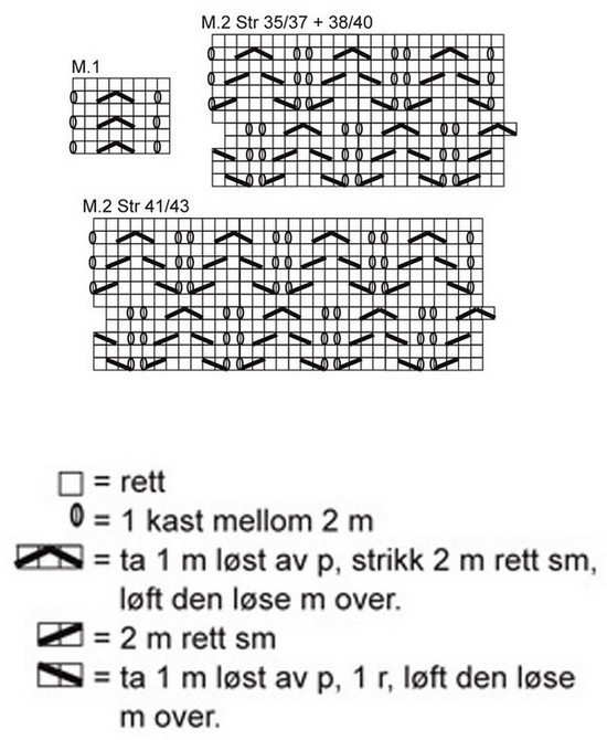

Узор: См. схемы М.1 и М.2. Узор на схемах показан с лиц. стороны.

Носки: Вяжутся по кругу на чулочных спицах. Набрать 30-30-40 п. пряжи Eskimo на спицы 8 мм with. Связать 1 круг лиц. Связать след, круг таким образом : 4 лиц., * протяжка (снять 1 п. лиц. , 2 вместе лиц., протянуть их через снятую п.), 7 лиц.. *, повторять от * до* 2-2-3 раза и закончить круг след, образом: снять 1 п. лиц., 2 вместе лиц., протяжка, 3 лиц.. = 24-24- 32 п. Связать 1 круг лиц.
Продолжить работу узором по схеме М.1, связав узор М.1 один раз по высоте, продолжить работу узором М.2 (см. схему для вашего размера). Через ок. 13-15-17 см (след, круг на схеме = 1 круг платочной вязкой), оставить первые 6-7-9 п. на спице, снять след. 12-10-14 п . на нить или петледержатель (= середина верха стопы) и оставить последние 6-7-9 п. на спице = 12-14-18 п. для пятки. Связать пятку лиц п., при этом делая убавления- см. выше, как это делается. После выполнения убавлений пятки снять петли с петледержателя назад на спицу = 24-24-32 п.. Связать узор на всех петлях - смотри выше совет по вязанию.
Через 17-19-21 см от маркера на пятке сделать метку маркером с каждой стороны так, чтобы на стопе было 12-12-16 п., а под стопой - 12-12-16 п. Продолжить работу лиц. на всех петлях, при этом делая убавления для большого пальца с каждой стороны от обоих маркеров. Закрыть 1 п. лиц перед маркером след, образом: 2 вместе лиц. Закрыть 1 п. лиц за маркером след, образом: 2 вместе лиц. за задние половинки п. Убавить с каждой стороны в каждом втором р. 3-3-4 раза и продолжить убавление в след, круге 1 раз = 8-8-12 п. останется на спице. Связать след, круг, провязывая вместе по 2 п.
Отрезать нить и протянуть ее через оставшиеся петли п., стянуть их и прочно закрепить.
Условные обозначения на схеме:
= лиц.
= 1 накид между 2 п.
= снять 1 п. лиц., 2 вместе лиц., протянуть их через снятую п.
= 2 вместе лиц.
= снять 1 п. лиц., 1 лиц., протянуть ее через снятую п.
