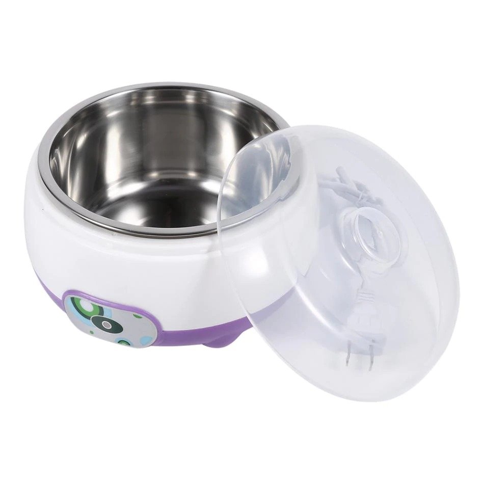

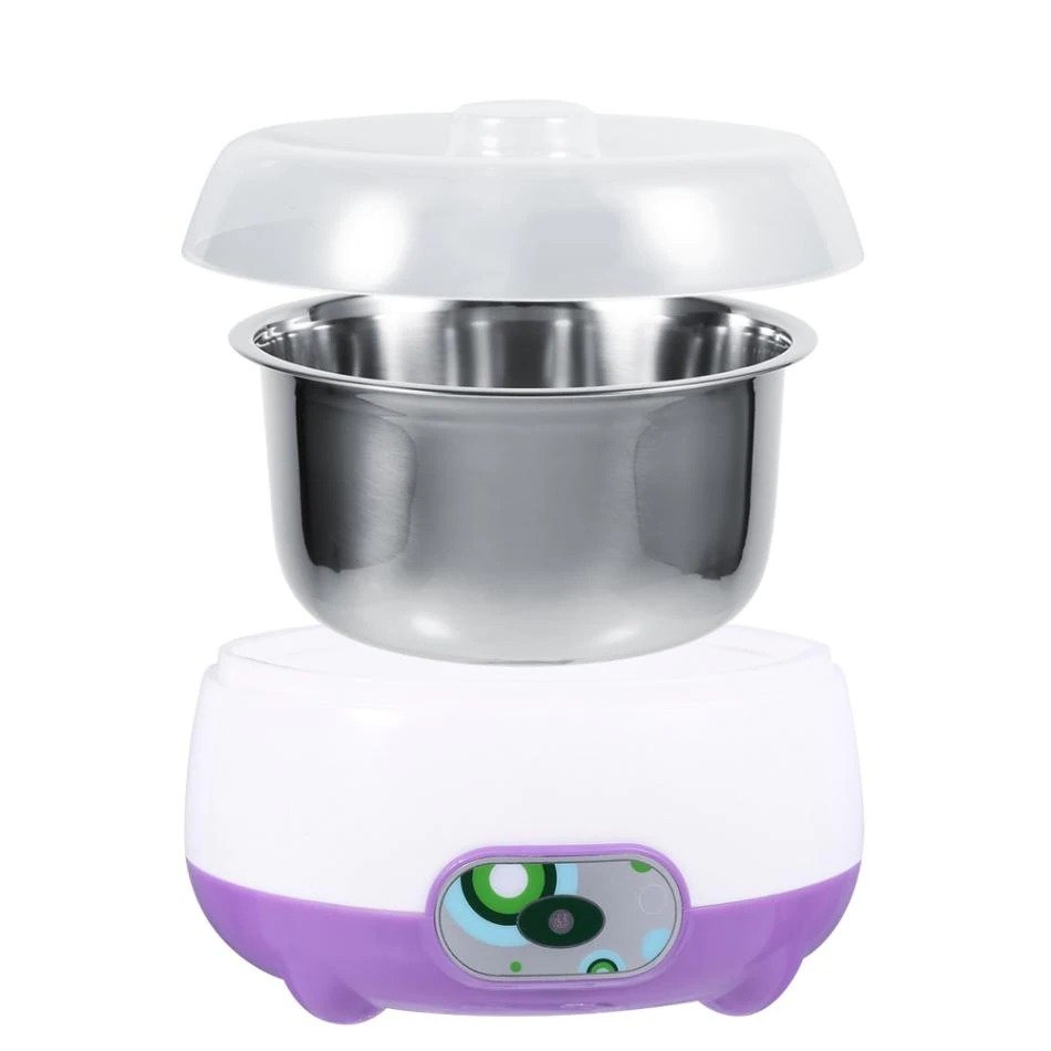

Йогурница вот такого плана на Али-экспресс с бесплатной доставкой - с пластиковым контейнером на 1 литр
Или вот йогуртница на Али-экспресс с металлическим контейнером с бесплатной доставкой
Вот еще йогуртницы на Али-экспресс
