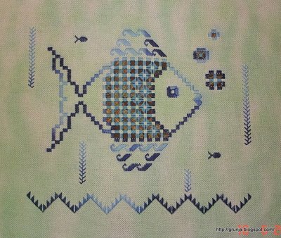

Еще один урок по хардангеру.

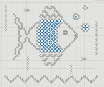

У меня есть новая схемка - в стиле совы - рыбка.

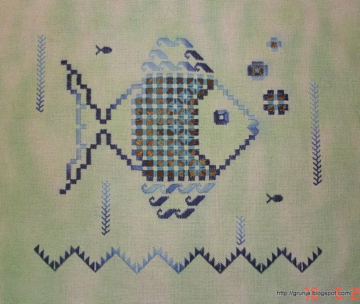

Вот так она выглядит в готовом варианте:
"Расширенный вариант"
Там для тех, кто уже шил, в схеме:
новые бриды - мальтийский крест, паутинка и пико..
достаточно интересные переходы от бриды к бриде - как раз - потренироваться :)
Хардангер - уроки для начинающих: Рыбка
Рыбку я шью обычным ирисом, а бриды - швейными нитками (посложнее, конечно, чем перловкой - уж больно тонкие.... )
Немного информации:
Размер рыбки при вышивке на канве 14 ct - 16.7 см на 13.3 см
Канву я тонировала с уже готовой вышивкой. Можно не тонировать... можно затонировать перед вышиванием... вообщем - решать вам!
Методы тонирования можно посмотреть в темке Тонирование канвы
Хочу показать как выглядит покрашенная вместе с вышитым мотивом канва - мне этот вариант очень понравился, но так как у меня рыбка будет "одеваться" в джинсу, я его приберегла на следующий раз:
По поводу "одевания в джинсу" - я хочу из этой вышивки сделать очень популярную сейчас эко-сумку из старых джинсов. Поэтому заранее предлагаю желающим, после отшива, скооперироваться для оформления вышивки в сумочку. Понятно, что не обязательно делать джинсовую сумку.. Просто - если вы будете делать этот вариант, то вам будет легче с самого начала определиться с цветовой гаммой самой вышивки и ткани, которая пойдет на саму сумку
Ну и еще хочу добавить, что в моем представлении - не мешало бы добавить еще декора.. Т.е. какие-нибудь пайетки в виде пузырьков воды.. или стразики, клепки.. что больше подойдет по стилю
Чтобы как-то визуально создать границы рисунка, добавила к схемке чуть-чуть декора. кто хочет - может шить с декором

Не забываем - на схеме не привычные клеточки для вышивки крестом, а каждая линия - это нитка канвы

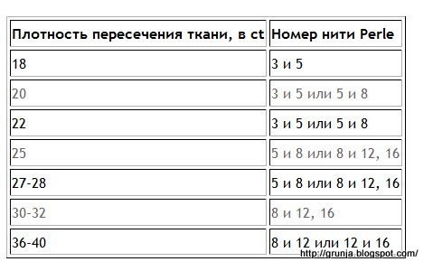

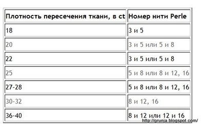

Вообще, понятно, что толщина нити зависит от дизайна и от ткани. Но ВСЕГДА будут использованы два вида ниток: толстые и тонкие
Таблица по определению толщины нити в зависимости от ткани
Вариант замены русскими нитками для вязания - я составляла эту таблицу, чисто по весовым качествам. Однако нужно обязательно смотреть - нить для хардангера должна быть хорошо закрученной. поэтому и нельзя шить просто сложив несколько ниточек мулине:

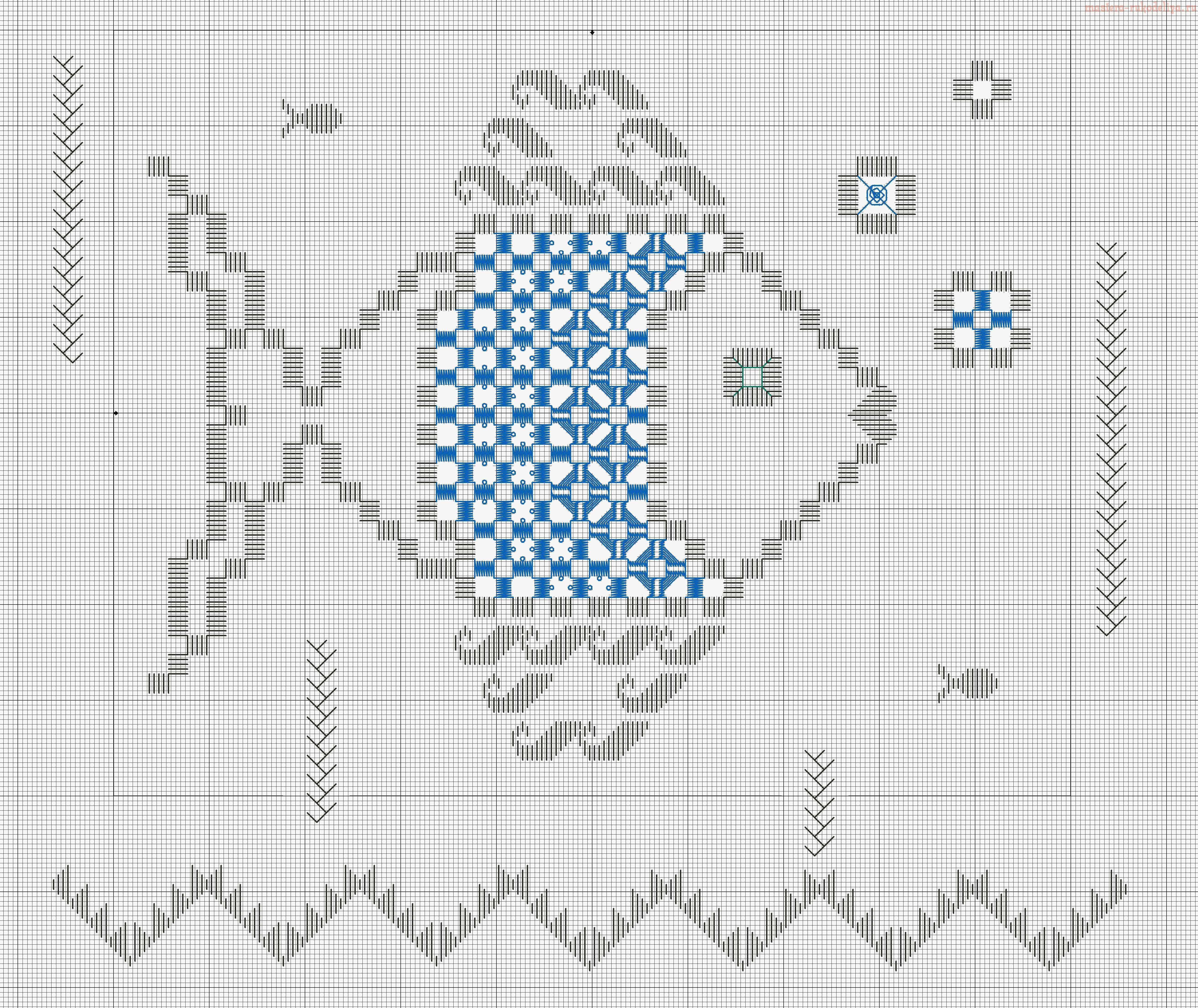

Первая часть схемы - на ней мы вышиваем контур гладьевыми стежками - отмеченно розовым цветом:
Нитки DMC Perl №5 или Ирис
Сразу прошу запомнить - в основном контур вышивки шьется блоками, которые состоят из 5 стежков, охватывающих 4 нитки. Считайте 5 стежков и 4 нитки - и не ошибётесь
Контур шьем гладьевыми (или как их еще называют сатиновыми) стежками.
шьются они вот так:
Обратите внимание - как закреплена нитка - очень удобно: после того как отшили блоки, отрезаем узелок, вставляем оставленный хвостик нитки в иголку и закрепляем нитку, проводя её под стежками на изнанке
Плавники шьются по принципу тюльпанчиков из прошлого урока- также сатиновыми стежками по следующему принципу
Линии на глазике (зеленого цвета) вышиваем Перле №5 бекститчем

На этой схеме отметила красными линиями участки на которых нужно обрезать нитки. С предыдущего урока помним - обрезаем 4 ниточки!
Для начала показываю схему - в каком направлении двигаться при отшиве. Отметила разными цветами, чтобы от большого количества стрелок не запутаться
Первая схема
На второй схеме ряды, которые отшили в первой схеме - закрашены бледнорозовым, а как порядок отшива оставшихся рядов - красные стрелки
Сейчас поставлю схемы и описания швов. Если что-то будет непонятно - сфотографирую выполнение пошагово.

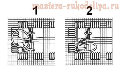

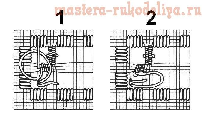

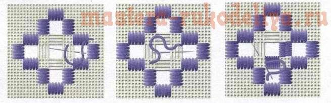

Брида выполненная штопольным швом:
Выполнение:
Брида выполненная штопольным швом с пико:
Выполение:

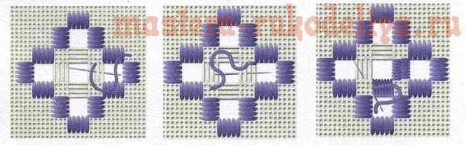

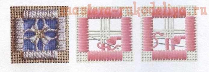

Мальтийский крест
Выполнение (в зависимости от степени затягивания шва - рисунок может меняться. я, например, почти не затягиваю - у меня получается похожим на цветочек. а вот на рисунке ниже - затягиваются нитки сильно - поэтому похоже на крест)

большой пузырик - обычные бриды штопальным швом

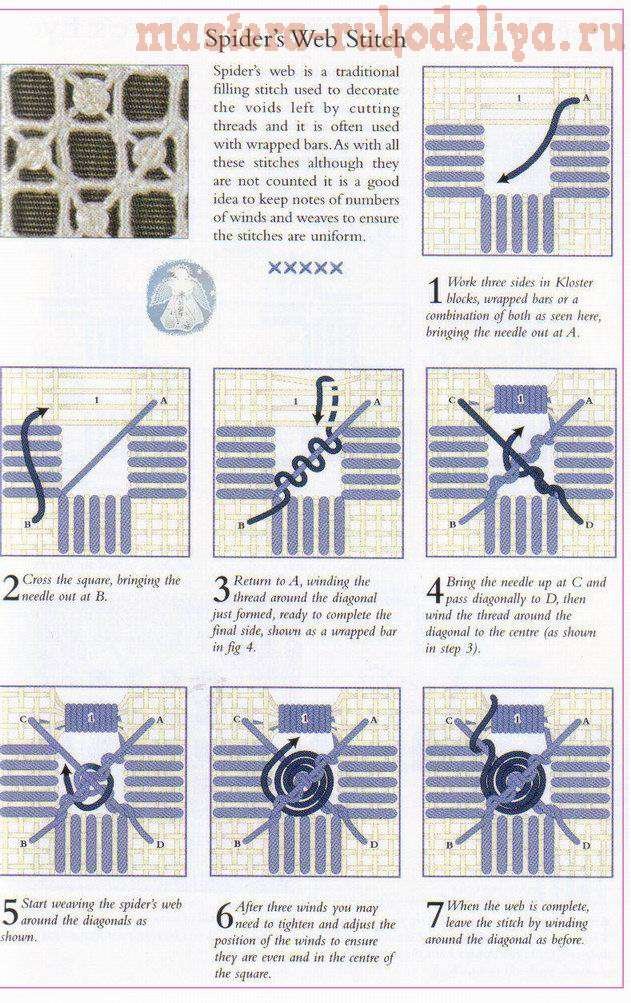

А средний - с паутинкой
глазик - это обычный бекститч в одну ниточку № 5 (8)
