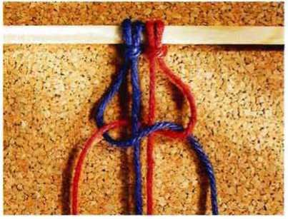

Этот узел делается, как правило, на 4 нитях в два приема. Он состоит из 2 половинчатых узлов.
Правосторонний ткацкий узел Узел 7
Первый шаг: правая внешняя нить кладется горизонтально над обеими средними ведущими нитями. Левая узелковая нить кладется над горизонтально лежащей узелковой нитью, протягивается под обеими средними ведущими нитями и оказывается над правой нитью.
Второй шаг: повторяется то же действие, только начиная с левой стороны.

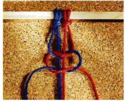

Левосторонний ткацкий узел Узел 8
Первый шаг: для выполнения этого узла повторяются первый и второй шаги для изготовления узла 7, только в обратном порядке.
Второй шаг: повторяется тот же прием, только начиная справа .
