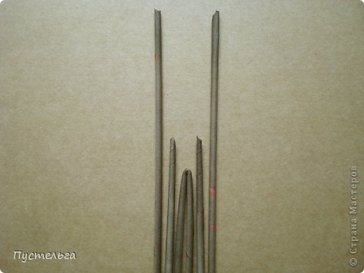

Выкладываем трубочки: две длинные - рога, две другие - усики и одна сложена пополам. Шесть основ!

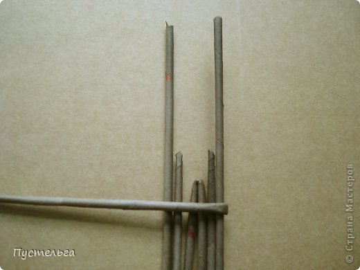

Рабочую трубочку зажмите...

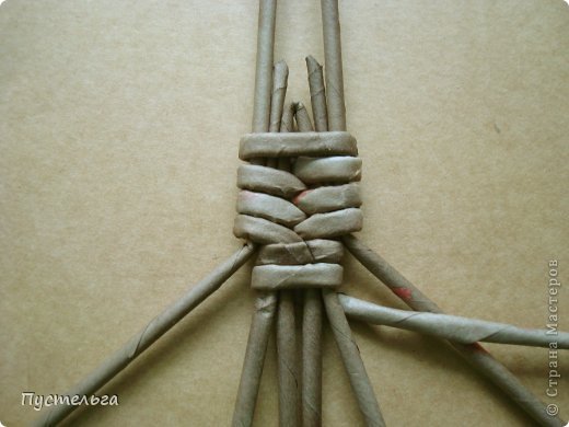

Оберните все шесть, не затягивая.
Второй оборот выходит на плетение "восьмёркой".
По три ряда "восьмёрки" с каждой стороны.

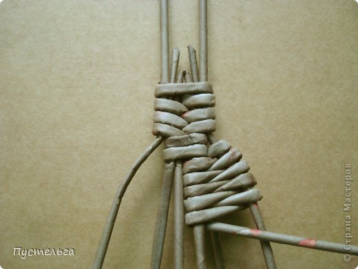

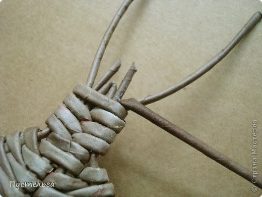

Боковые трубочки отведите в стороны и сделайте два оборота - будет грудной отдел у жука.

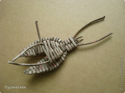

Начинаем заплетать крыло.

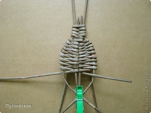

И второе заодно, чтобы одинаковые получились.
Вот так, ровненько.
Теперь заплетём брюшко.
Почти готово.

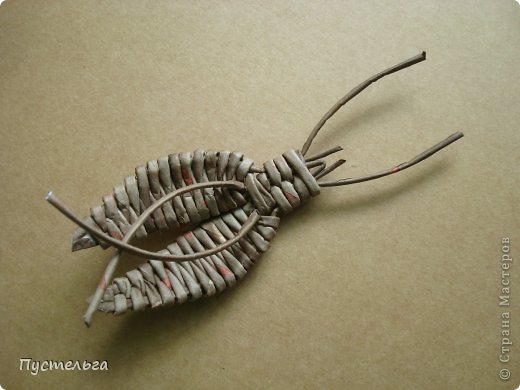

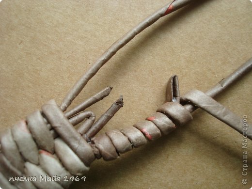

Возьмёмся за рога. Трубочку закрепите в голове )) и оборачивайте, оборачивайте... Влажной трубочкой это сделать проще.

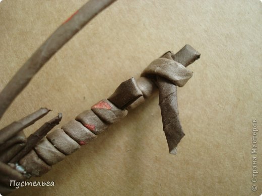

Здесь добавьте маленький рожок (кусочек трубочки).
На конце узелок, из хвостика получится ещё один рожок.

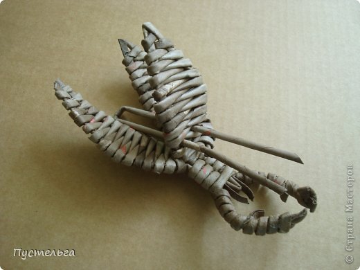

Ну вот, жук с рогами.

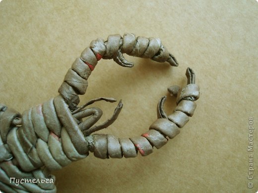

Лапки продеваю "шпилькой".
Две пары ближе к грудному отделу, одну подальше.
Лапки согните в коленках и пятках ))
