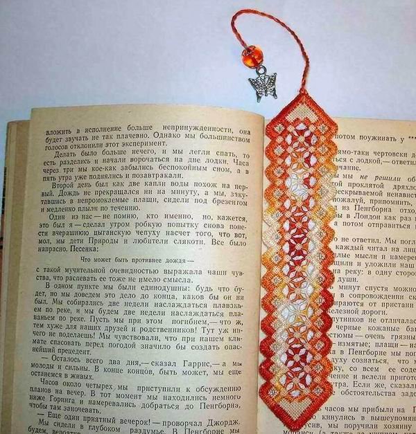

Урок по Хардангеру - Закладка.
Схема - из журнала Анна. Я её перенабрала - так как качество оставляло желать лучшего :-) :-)
Основная цель этого урока - отработка отшива брид Мальтийский крест. Ну и конечно - получение красивой закладочки в итоге :-)

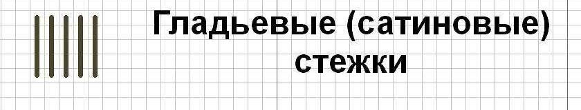

Сразу прошу запомнить - в основном контур вышивки шьется блоками, которые состоят из 5 стежков, охватывающих 4 нитки. Считайте 5 стежков и 4 нитки - и не ошибётесь
шьются гладьевые (или как их еще называют сатиновые) стежки вот так:
