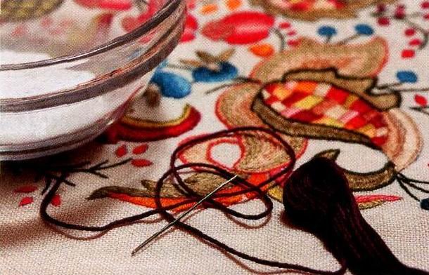

Мулине
Обычно эти нитки продаются мотками или пасмами по 8 м длиной, в шесть сложений. У мулине красивый блеск, ими можно вышивать в несколько сложений в зависимости от того, какой текстуры вы хотите добиться. Они идеально подходят для сложной и тонкой работы. Чаще всего используются хлопковые мулине DMC и Anchor. Для работы с ними вам понадобятся иглы для вышивания № 9 и № 10.

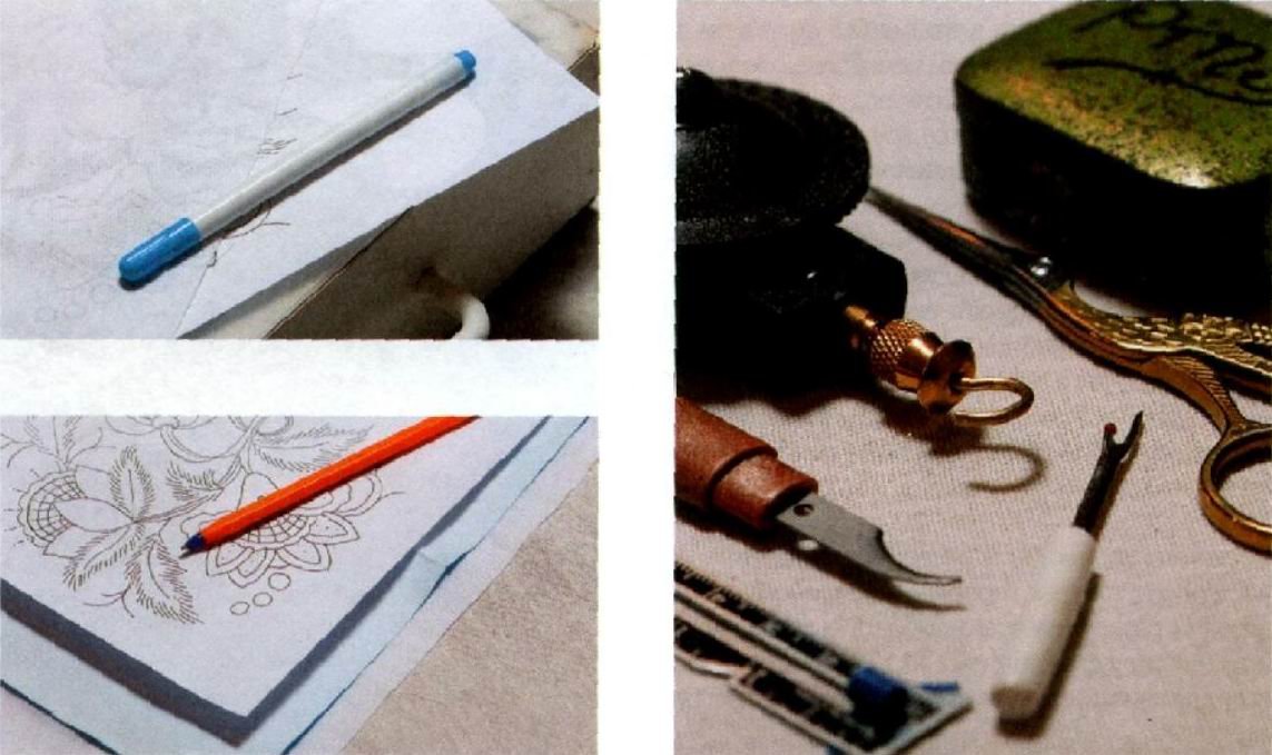

Инструменты
Вот основные инструменты, которые понадобятся вам для выполнения всех моделей, представленных в этой книге,
РЕЖУЩИЕ ИНСТРУМЕНТЫ
• Большие портновские ножницы для раскроя ткани.
• Маленькие острые ножницы для отрезания ниток.
ПЕРЕНОС РИСУНКА
• Светокопировальный стол для переноса рисунка на ткань либо синей портновской ручкой, либо мягким карандашом, либо с помощью портновской копирки.
ИГЛЫ
• Вышивальные иглы № 6 или № 7 и № 9 или № 10
• Гобеленовые иглы № 26 и № 28
• Шенильные иглы № 20 или № 22 и № 26
• Иглы для квилтинга № 12 и иглы для вышивания бисером № 12
• Игла-соломинка № 5 для витых узелков
ОБЩИЕ ИНСТРУМЕНТЫ
• Пяльцы для вышивания диаметром 20 см и 25 см
• Кондиционер для ниток
• Коврик или поднос для работы с бисером
• Распарыватель или ножницы для швов
• Инструменты для изготовления витых шнуров
