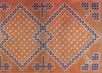

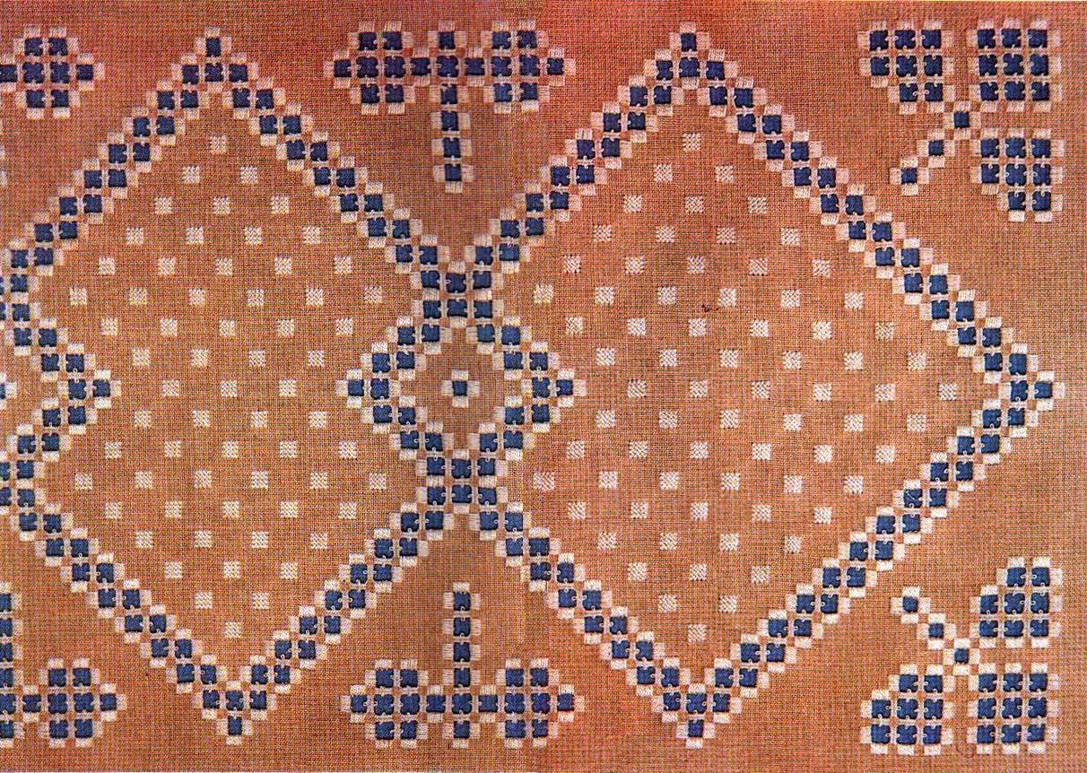

В основу узора положены большие перекрещивающиеся квадраты, сквозные участки которых вместо ажурных разделок украшены пико.
Внутри квадратов «рассыпаны» мелкие мотивы *плетенка», что придает вышивке хардангер большую заполненность и делает ее выразительней. Узор хорош еще и тем, что не отнимет слишком много времени даже у тех, кто еще не совсем овладел этой техникой хардангер, но непременно хочет научиться.

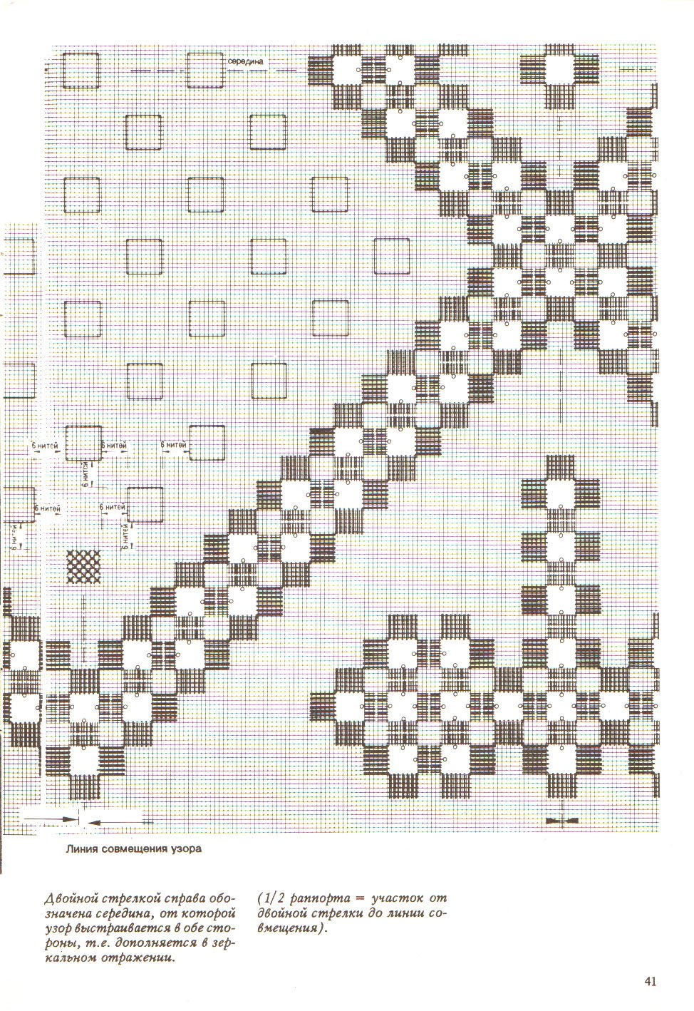

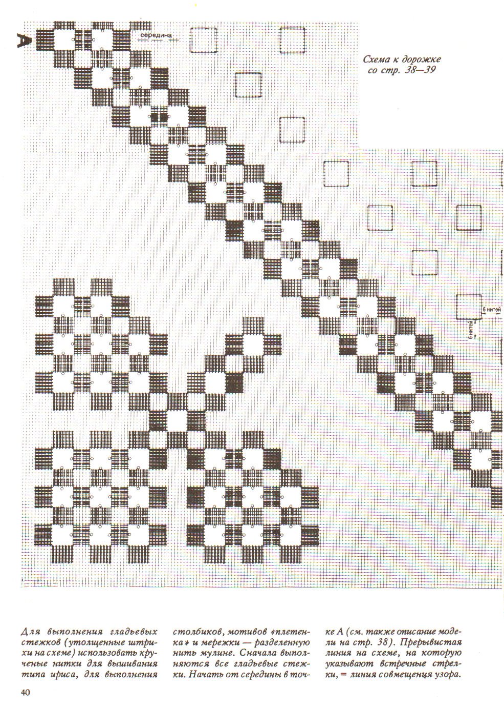

деталь из полотна сложить вдоль пополам и разметить линию продольной середины. Начать вышивать на расстоянии 5 см от одного из коротких срезов со среднего стежка группы гладьевых стежков, обозначенной на схеме (см. стр. 40-41) буквой А.
Сначала вышить по схеме нижнюю часть узора, затем верхнюю, дополнив его от середины в зеркальном отражении.

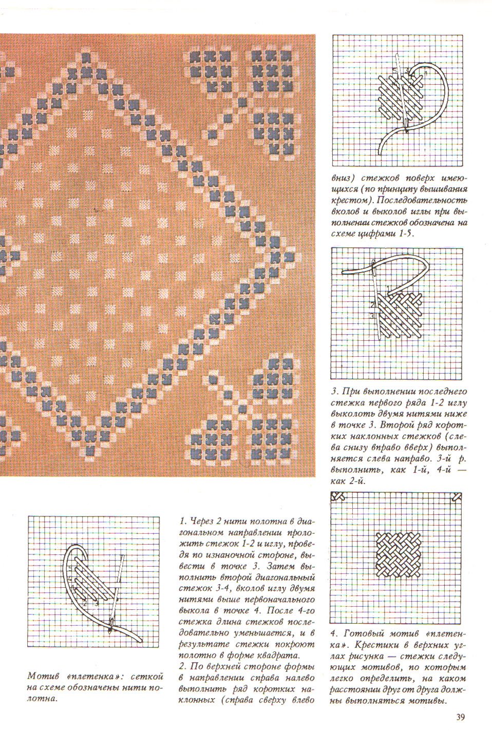

В первую очередь прокладываются все гладьевые стежки и удаляются нити сквозных участков, затем на оставшихся нитях полотна выполняются столбики с пико (см. Учебный курс на стр. 24, рис. 17 и 18) и в последнюю очередь свободные участки внутри больших квадратов заполняются мотивами «плетенка».
При этом узор до полного раппорта дополнить от прерывистой линии (см. также встречные стрелки на схеме). Раппорт повторять (последний раппорт заканчивается углом квадрата, как в начале вышивки, т. е. без маленького квадрата, образующегося в результате перекрещивания сторон соседних больших квадратов).

Для выполнения гладъевых стежков (утолщенные штрихи на схеме) использовать крученые нитки для вышивания типа ириса, для выполнения столбиков, мотивов «плетенка» и мережки - разделенную нить мулине. Сначала выполняются все гладьевые стежки. Начать от середины в точке А (см. также описание модели на стр. 38). Прерывистая линия на схеме, на которую указывают встречные стрелки, = линия совмещения узора.
