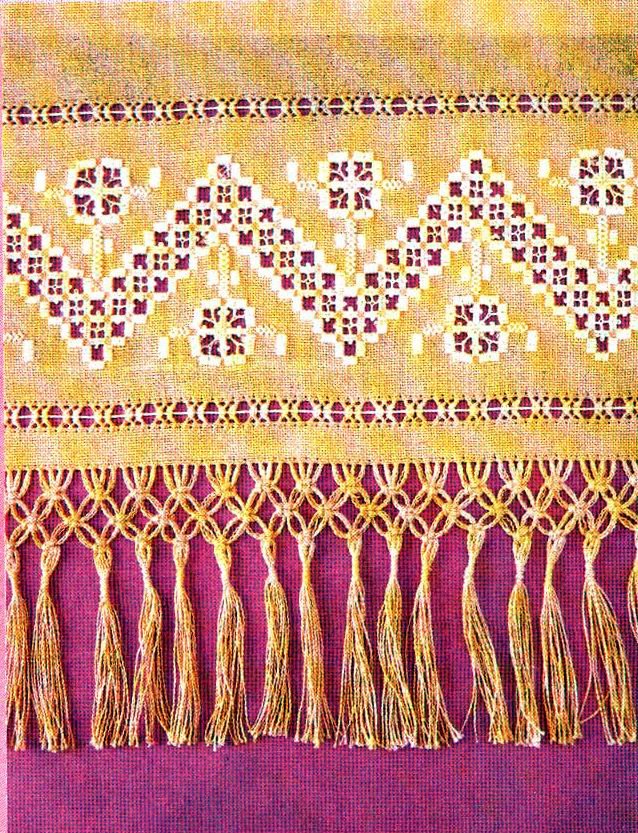

Наверняка этот узор заинтересует многих: последовательно повторяя приведенный на схеме раппорт или выполняя узор рядами со смещением раппорта (цветочный мотив каждого следующего ряда должен находиться над вершиной зубца предыдущего ряда), можно получить различные варианты: дорожка, вышитая по середине скатерти по всей длине, составленная из 3 рядов узора, или вышитые в один ряд с одинаковым интервалом по всей скатерти «прошвы», ограниченные с обеих сторон мережками.
Плетеная в технике макраме кайма с кистями будет прекрасным обрамлением вышитого изделия и придаст ему законченность.
Размер: ширина узора без мережек - ок. 8 см; длина раппорта - ок. 9 см.

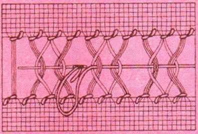

Мережки: на произвольном расстоянии от вышитою узора (в данном случае 12 нитей) вытянуть S нитей полотна. Прореженный участок обшить но продольным сторонам без смещения, захватывая но 4 нити (см. стр. 31).
Столбики перевить рабочей нитью (взять крученую нить тина ириса). При натяжении нити расстояние между фигурами из столбиков увеличивается.
Выполнение оригинальной мережки «скрещенные столбики»
Плетеная кайма с кистями: на расстоянии 12 см от среза детали проложить ряд стежков зигзагообразного шва, захватывая по 4 нити полотна (см. стр. 34). Поперечные нити полотна на внешнем участке удалить. Нити образовавшейся бахромы переплести в технике макраме, как показано на стр. 25
