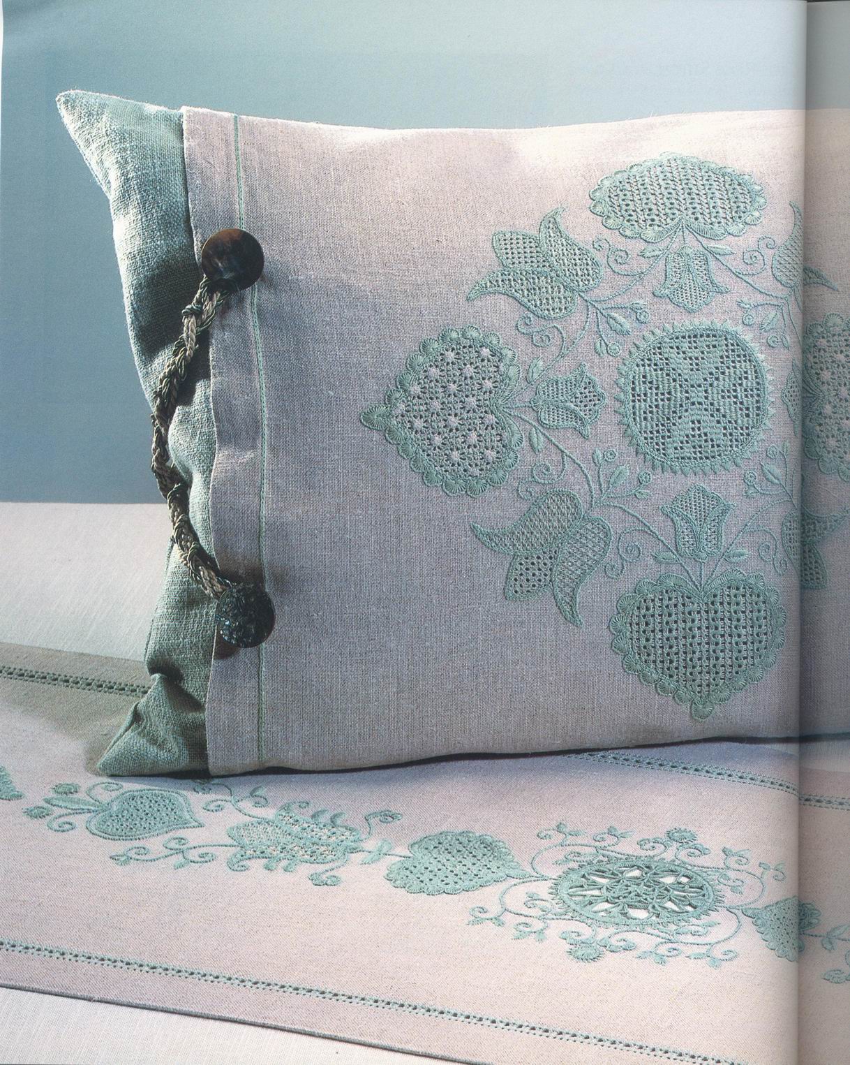

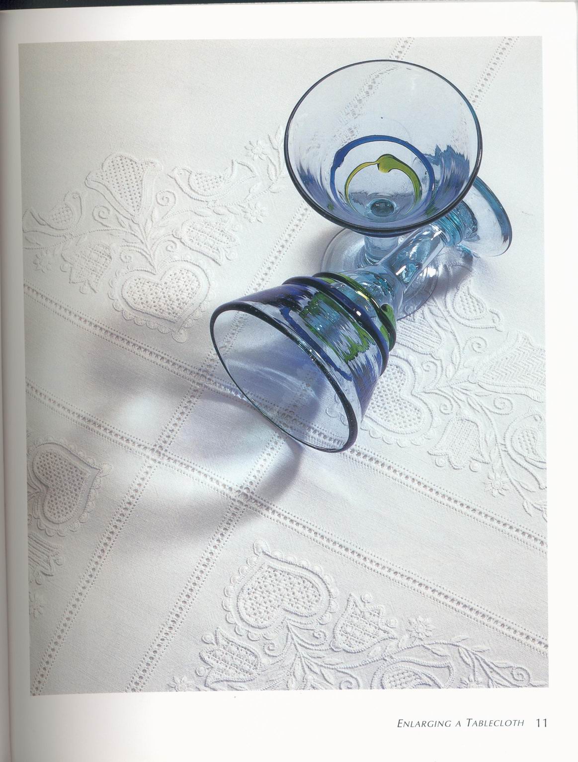

примеры швальмской вышивки:

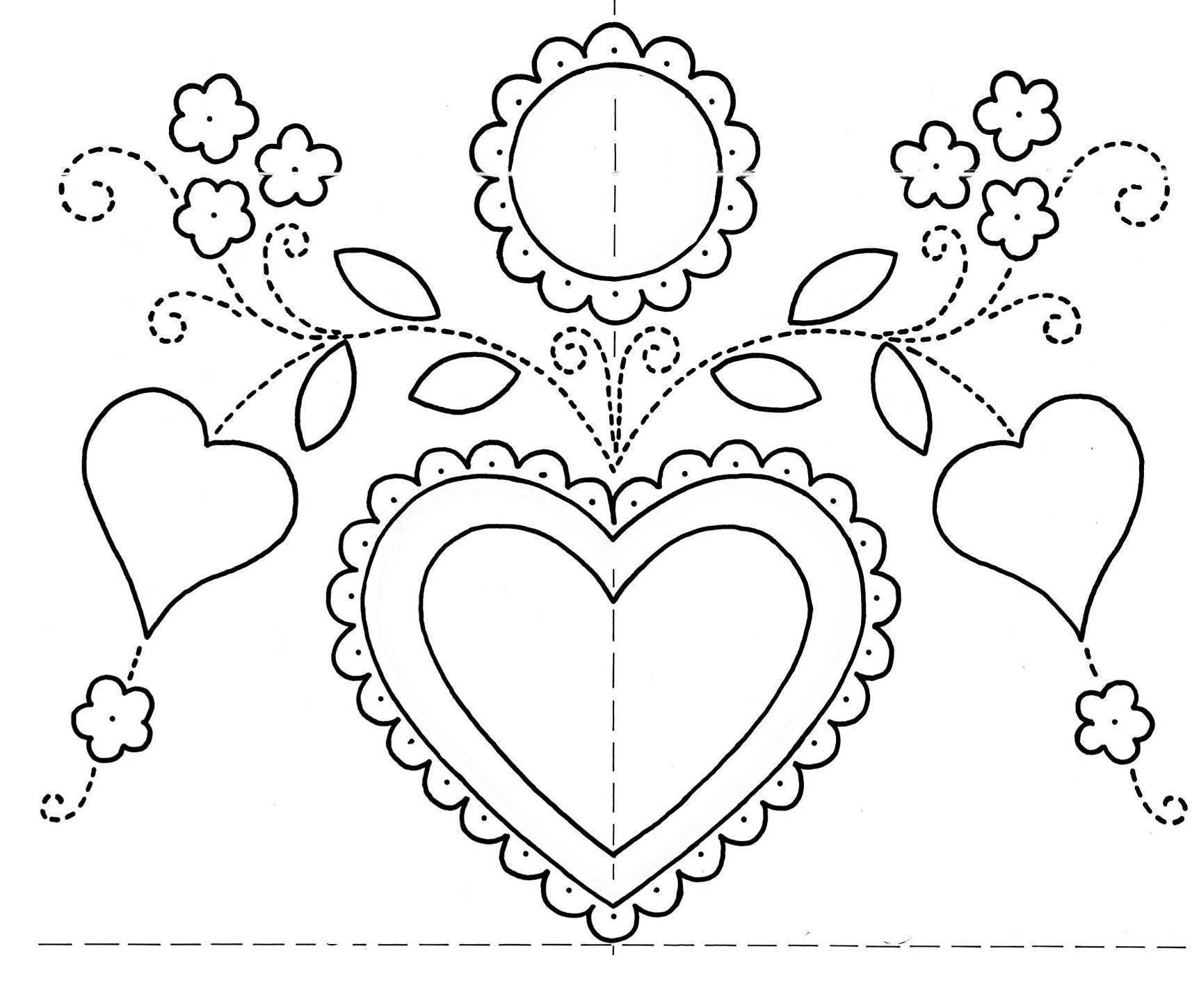

К отшиву предлагаю вот эту схему.
можно отшить только кусок - например, центральное сердечко

Схему распечатываем на формате А4
Переводим на ткань с помощью копирки или стеклофоним (т.е. кладем на стекло рисунок, на него ткань... стекло на колени.. на пол, под стекло - лампу.. тогда рисунок очень хорошо просвечивает и обводим его водорасворимым маркером)
Первый этап.
Вшиваем выделенные розовым цветом линии коралловым стежком

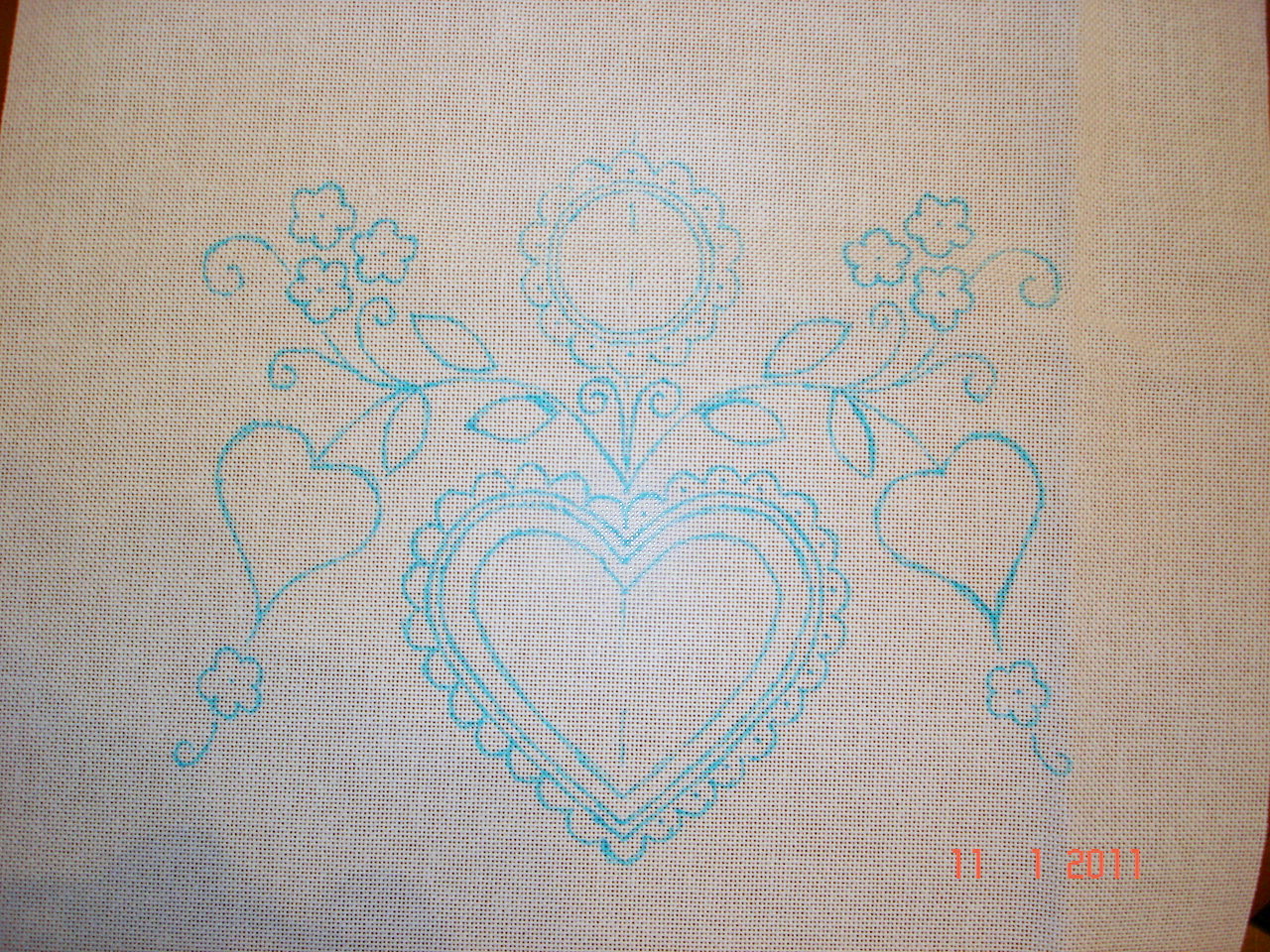

Я свою канву уже разметила
Еще парочка пояснений: нитки пишу из расчета, что канва у нас 28 каунтов. Если канва мельче - соответственно берем нитки тоньше.
Коралловый стежок делаем ДМС перл №8 (у кого нету - ирисом)
начинаем шить из отмеченных на схеме красными точками участков. Т.е. сердечки начали шить с красной точки, прошли по кругу и вернулись опять в красную точку. На центральных сердечках - это само собой получится... А вот те, что по краям - внаяале обшиваем полностью сердечко, а только потом уже делаем хвостик с цветочком после него..
Веточки - шьем всю веточку в одном направлении от центра, т.е. - пошли от центра направо... дошили главную, центральную веточку до конца. Обрезаем нитку, возвращаемся и от цетральной ветки шьем расходящиеся веточки.. Вообщем- направление стежков должно быть в одну сторону от центра: на правой стороне - вправо.. на левой - влево.
Если не понятно - смотрим по рисунку - нарисовала стрелки.. Если тоже непонятно - пишем в теме :hi_hi_hi: будем разбираться дальше
