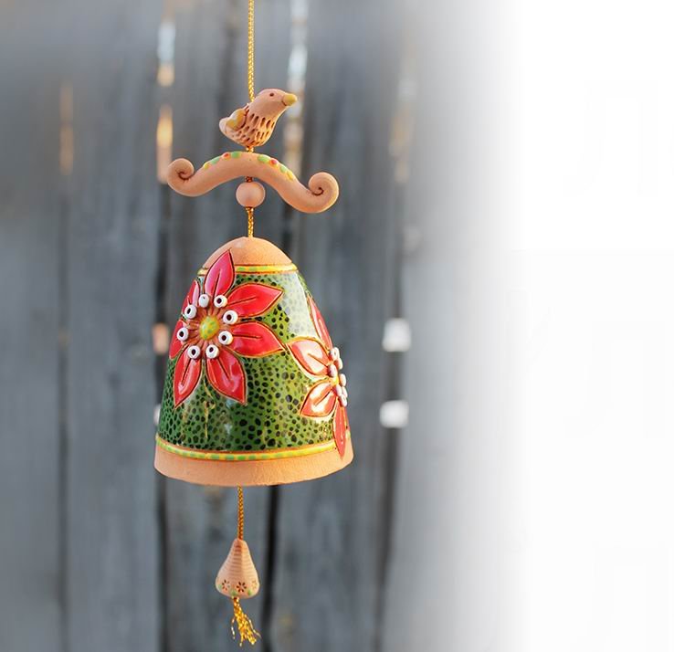

Доброго дня, друзья! На канале Александры Зайцевой вышло новое видео “Лепим колокольчик из глины” .
Учимся новому вместе с автором видео. Приятного просмотра!

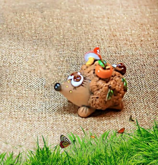

Доброго дня! Хотите попробовать себя в чем-то новом или вам просто нравится лепить? Тогда это видео от Александры Зайцевой для вас . В этом мастер- классе она научит лепить ежика из глины.
Все подробно и доступно даже начинающим скульпторам. Приятного просмотра, друзья !

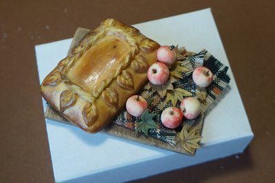

Re: Лепим из пластики, глины и теста

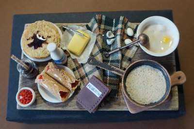

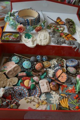

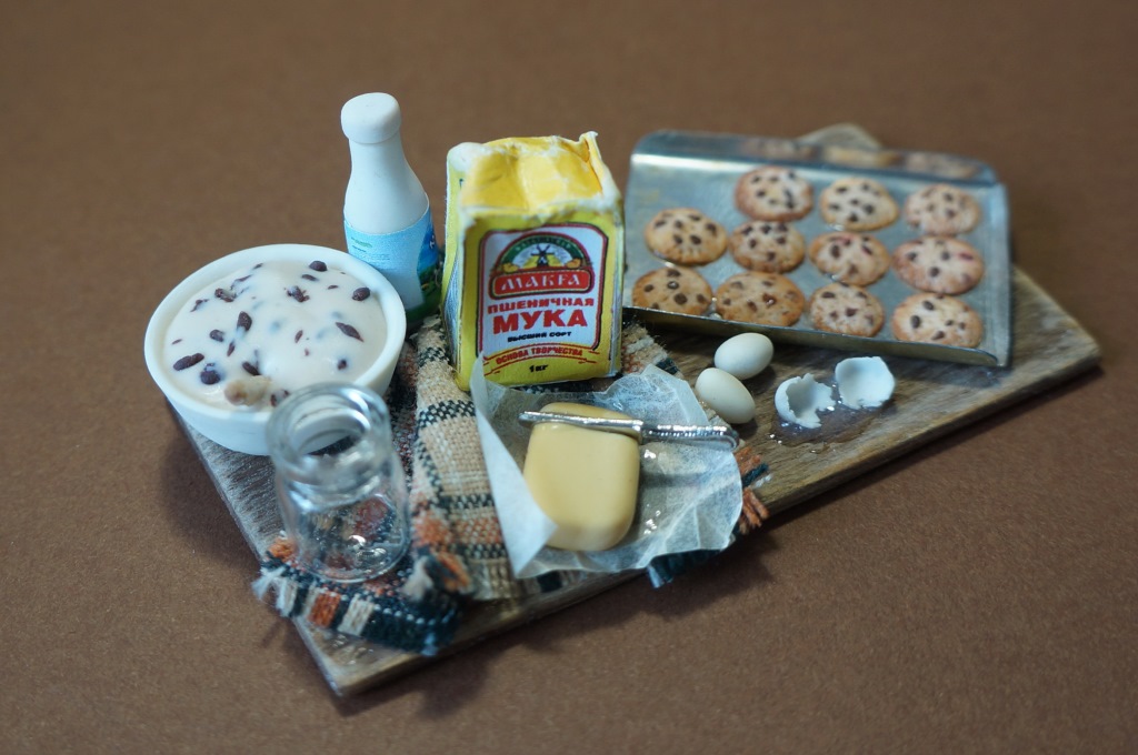

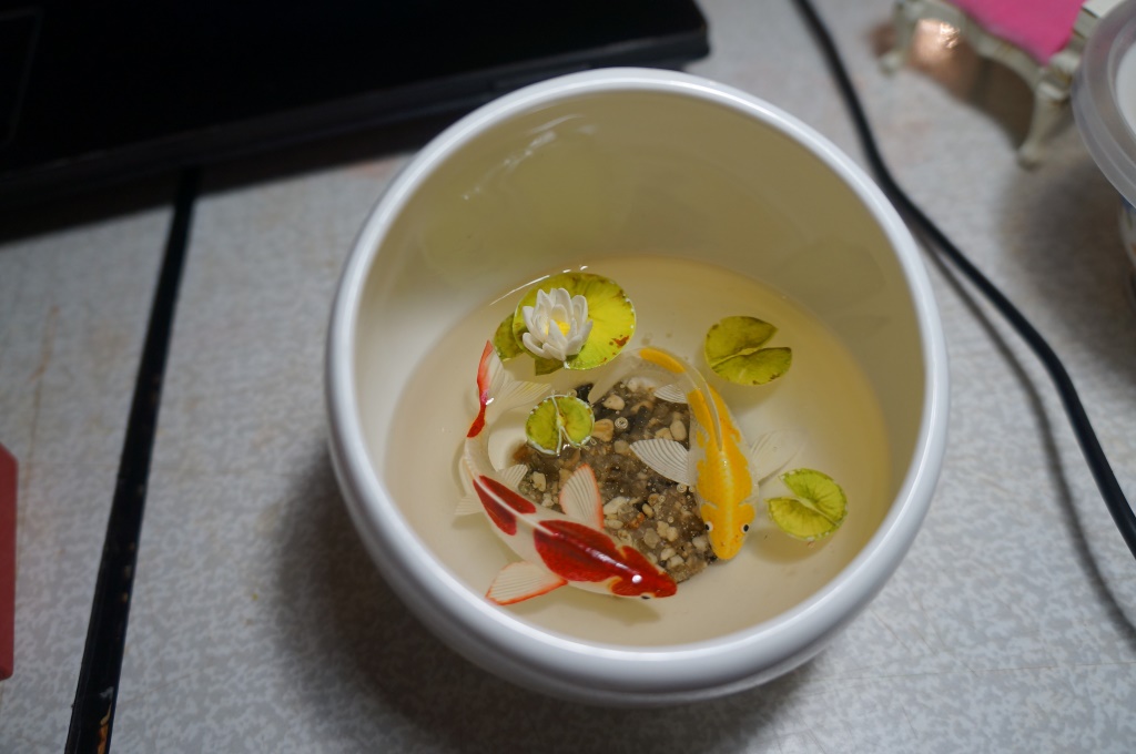

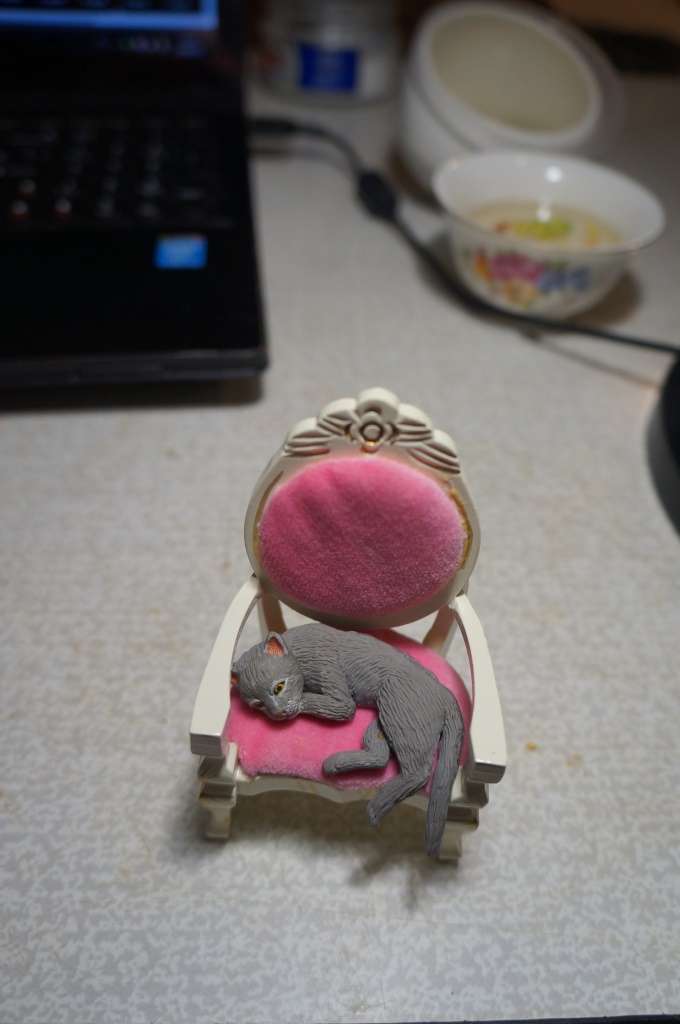

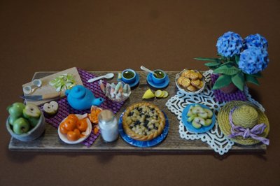

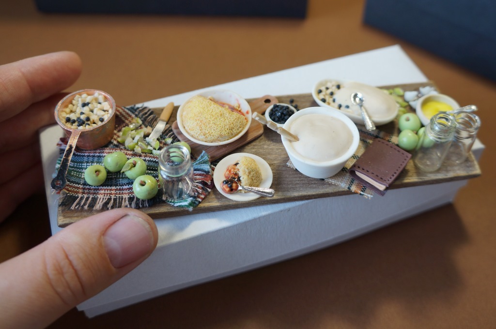

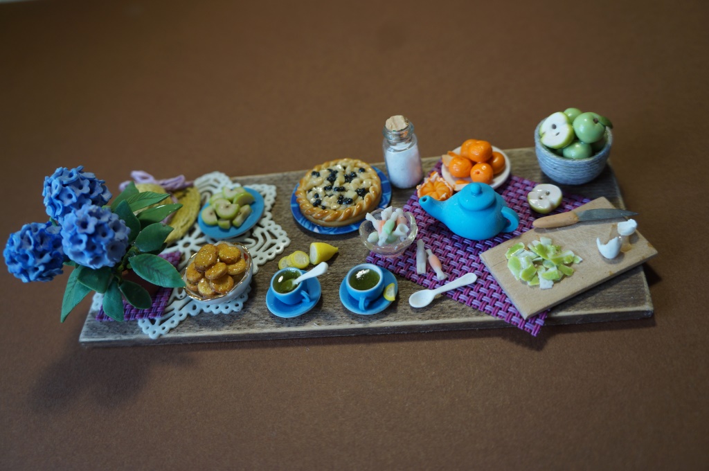

Здесь нет раздела "кукольная миниатюра", но учитывая, что практически все сделано из полимерной глины выставляю здесь
