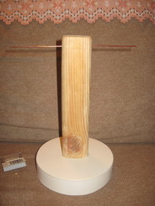

Выкладываю процесс сборки....уж как смогла :smu:sche_nie:
Подставку заказала знакомым, выглядела она вот так
Re: Процесс куклы (Хардангер)
Муж просверлил дырку, туда - проволока, на которую приклеил ручки, голова тоже приклеена...сначала я обмотала ее для "приятной припухлости" синтепончиком... в процессе выяснилось, что два слоя льна в сборку на синтепон....бревно :sh_ok: !!! Пришлось убрать синтепон, и сделать ей талию - муж сделал ножом выемки "подмышками"...которые тоже кстати, не того...сверлить надо было бы прям под самой "головой"...но это уже урок на будущее :-):

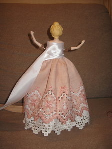

Итак, нижняя юбка присборена, собрана на "талии"
Тоже с верхней юбкой, после чего я просто примотала потуже сверху ленту...то есть я понимаю, что нормальные люди это все как бы нибудь сшили...мне не дано :cry_ing:
закрепила ленту сзади
при....слюнявила рукава :-)
Сверху одела накидку ( и пока не закрепила - буду "позу" рук исправлять)
приблизительно так....как все это одеть на полагающийся конус, а не подставку...я не знаю :du_ma_et:
