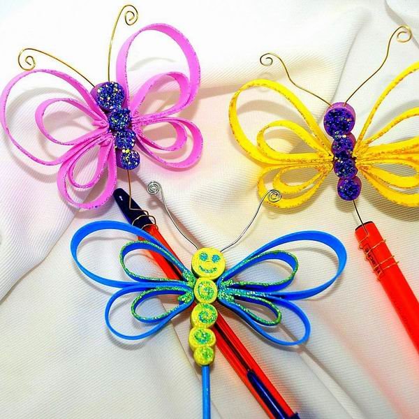

Бабочки и стрекозы — еще одна интересная идея на тему того, что же еще можно сделать из фоамирана.
Используемые материалы:
фоамиран двух цветов для крыльев и туловища;
аллюминевая проволока;
деревянная шпажка;
клей-пистолет (или секундный);
кусачки и груглогубцы;
клей ПВА и кисть для нанесения;
блестки;
акриловая краска и тонкая синтетическая кисть;
зубочистка.
Из фоамирана вырежем полоски — желтые для туловища, голубые для крыльев, для туловища стрекозы понадобится еще одна полоска 1 х 5 см.
Желтые полоски нужно свернуть, нанесем клей на край и начнем заворачивать, периодически добавляя клей для более прочного сцепления.
В результате получим скрученную деталь, то же самое нужно сделать со всеми желтыми полосками, самая крупная станет головой.
Склеим готовые детали между собой.
Если оставить 4 детали, то получится бабочка, добавим еще одну — стрекоза.
На полосках для крыльев сделаем отметки, на 20-ти см на расстоярии 12 см от левого края, на 15-ти см — на расстоянии 8,5 см от левого края.
С правого края сделаем небольшой загиб-спираль и зафиксируем его на клей.
На край загиба нанесем немного клея.
И совместим его с отметкой.
На край полоски нанесем немного клея и оформим крыло, то же самое сделаем с остальными полосками.
Чтобы получить крылья стрекозы 2 детали крыла соединим между собой, нанеся клей на длину 3 см, в результате они получатся приплюснутыми.
Приклеим крылья к основанию головы стрекозы.
В результате получится стрекоза, которую нам остается украсить.
Из алюминиевой проволоки с помощью круглогубцев сделаем усики.
Места их размещения наметим зубочисткой, сделав проколы, также нужно сделать прокол в основании туловища, чтобы разместить стрекозу на шпажку.
Шпажку предварительно я окрасила акриловой краской, чтобы она была по цвету как крылья стрекозы, не конец шпажки нанесем клей и соединим с туловищем.
Украсим тело стрекозы — нарисуем завитки и личико акриловой краской.
Добавим блеска — смешаем клей ПВА с блестками.
Нанесем получившуюся смесь на туловище стрекозы и частично на крылья, дадим высохнуть.
Вот такая игрушка получилась — тело гнется и играть с ней очень весело. Если вместо шпажки сделать спираль из проволоки, то такую игрушку можно крепить к карандашу или ручке, так деткам творить будет еще веселее.
