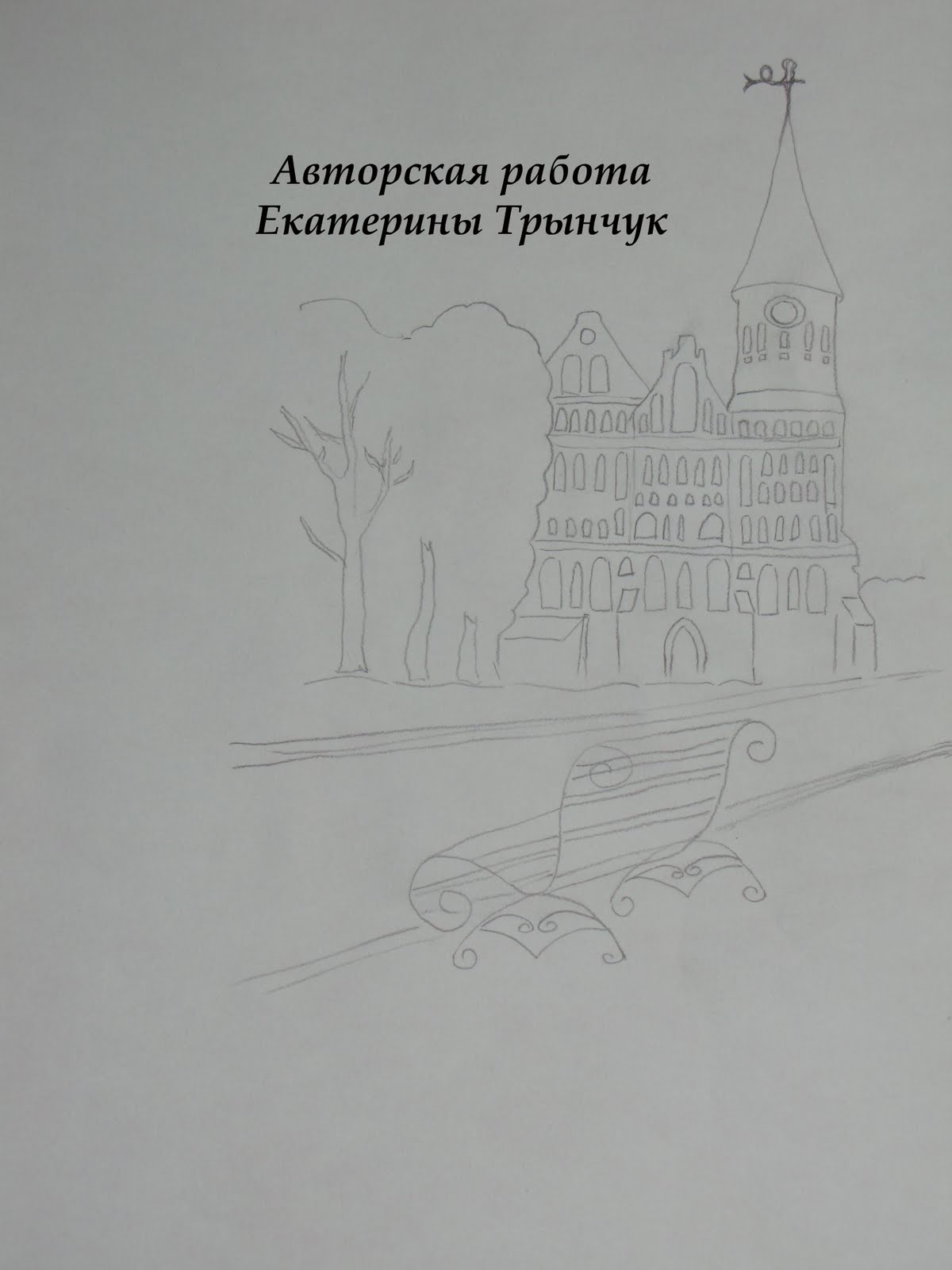

Думаю, такой мастер-класс многим пригодится. Особенно тем, кто любит индивидуальность в своих работах. Все вы знаете, что такое горячий эмбоссинг и как с помощью этой техники и всевозможных штампов создать рисунок. Но если вы хотите сделать вашу работу оригинальной, добавить свою изюминку, то штамп не есть ваш друг. Другое дело если в работу вы добавите свой авторский рисунок. Что для этого нужно? Ну, во-первых, умение рисовать, хоть как-то. Короче, нам понадобится:
1.Бумага для принтера (листок) и бумага для акварели (листок).
2.Карандаш,тонко заточенный.
3.Чернильная подушечка с небыстросохнущими чернилами (я использовала Колор Бокс).
4.Пудра для эмбоссинга.
5.Фен для эмбоссинга (я использую утюг).
6.Маникюрные ножницы или очень острый макетный нож.
Первый этап-это собственно нарисовать рисунок.Я выбрала сразу не простой рисунок,потому как он мне нужен для одной моей будущей работы.Но вообще советую для начала рисунок попроще.

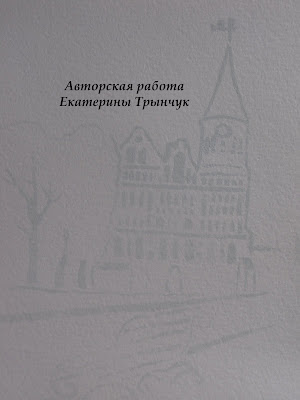

Второй этап-самый сложный на мой взгляд-это создание из данного рисунка трафарета.С помощью маникюрных ножниц вырезаем все те линии,которые вы потом хотите увидеть в конечном рисунке.На этой фотографии хорошо видно,как это сделать.
Третий этап-делаем оттиск чернильной подушечкой на бумаге для акварели через наш трафарет.Трафарет легко сдвигается,поэтому старательно его придерживайте.Оттиск нужно сделать тщательно,чтобы все дырочки хорошо пропечатались.

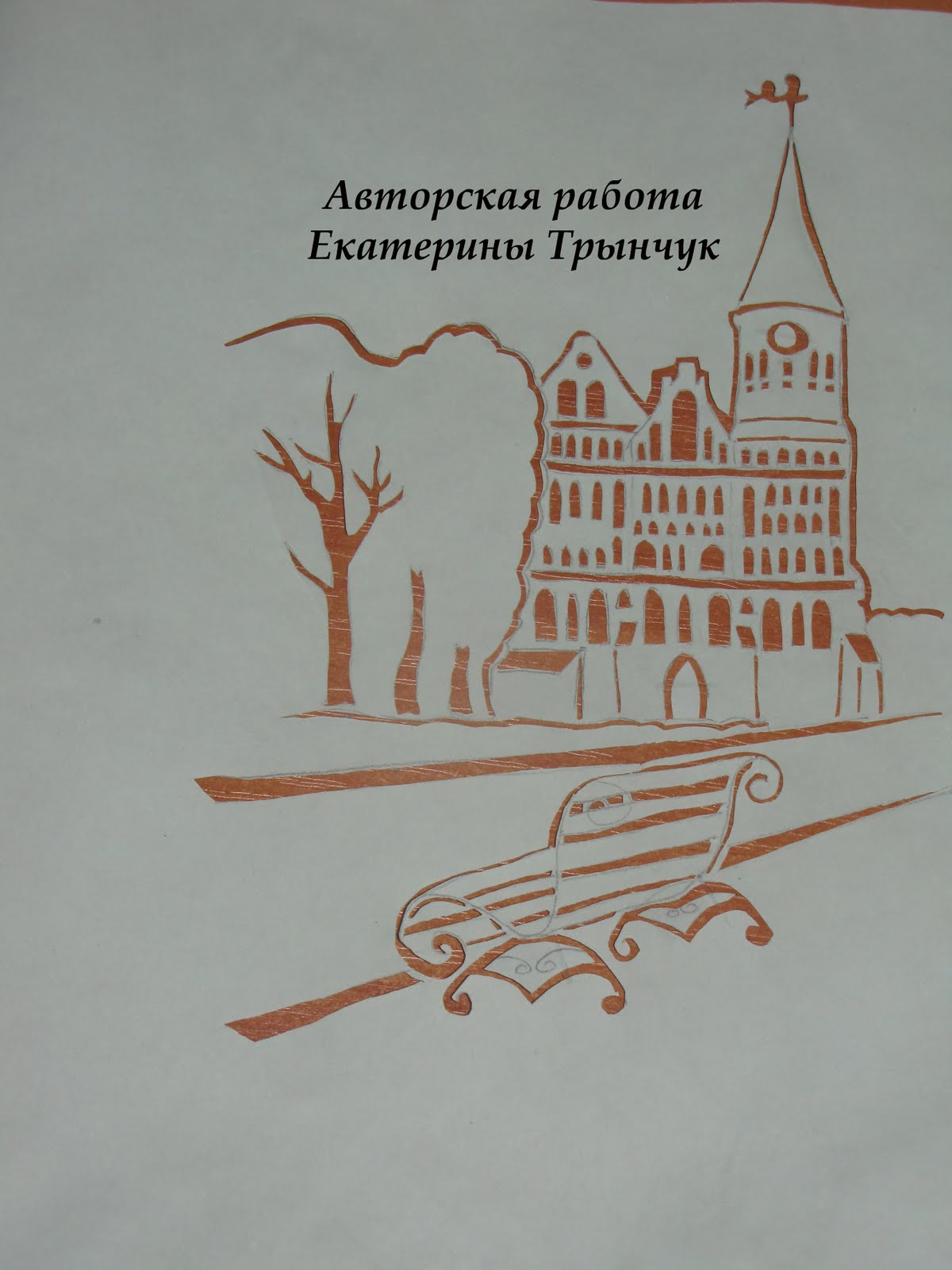

Потом нужно очень аккуратно снять трафарет,не размазав наш оттиск.После посыпаем наш оттиск пудрой и нагреваем.В итоге поучается вот такой рисунок.
Да,окончательный результат получился не такой аккуратный,но я этого и не добивалась.Вообщем,все зависит от вашего таланта вырезания.Творческих успехов вам!
