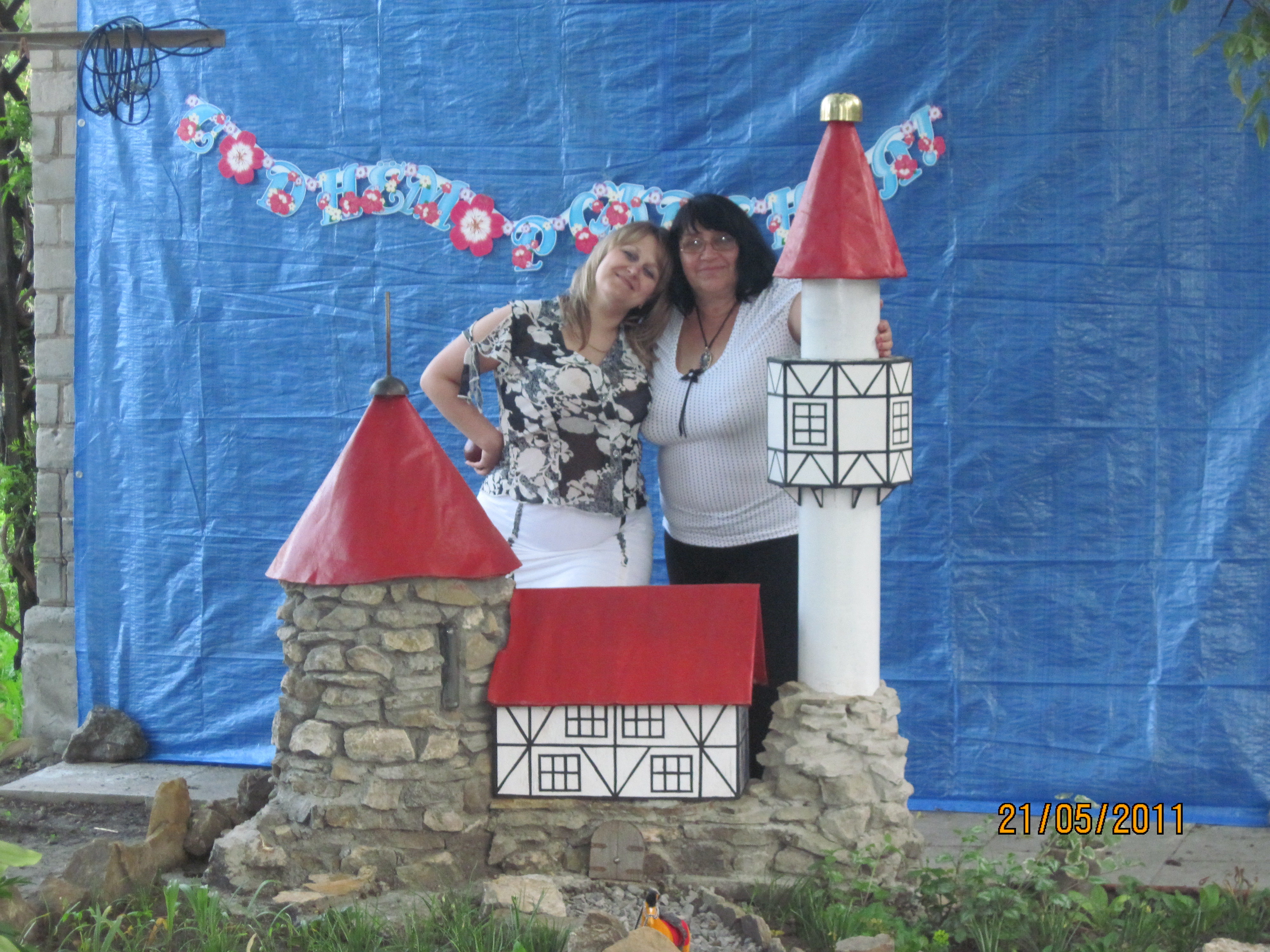

Этот замок сотворил муж по моему проекту и по моей настойчивой просьбе...
Тот же замок(вид сбоку)с цветущим кактусом (растет летом под орехом,в сполошной тени).

Ой, девочки,все очень просто!Прудик сделан из вкопаной старой ванны,выстелен черной пленкой(вода позеленела вот и не видно) и обложен природным камнем.Мельница выпилина из шалевки 25мм и покрашена белой краской.Черные линии тоже прорисованы.Получился стиль "фахверк".Крыши и на замке,и на мельнице сделаны из металла.Большая круглая башня и вообще весь замок стоят на фундаменте из большых 50*50 цементных плит(2 штуки).Перед замком есть мостик(его видно на фото сбоку)сейчас его закрыла хоста.Мостик выложен из мелких камушков на металлической полосе шириной 30см.Я ее согнула и камешки укладывала просто на цемент.Этой весной замок чуть -чуть(на5м)переехал и вырос на 1 смотровую башню (на фото рядом с ним мои подруги-отмечаем день рождения).В основе смотровой башни вкопанная асбестовая труба,"балкончик"-деревянный.крашеный.Сейчас на башнях есть флаги(но на фото их нет).Ну,вот и все пока!
