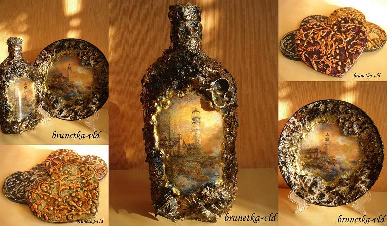

Тань, ну супер, очень понравилось, раскрой секреты, как делала

Тарелка и бутылка - просто сокровище раскопок получились!
Очень круто!

Юль, использовала обычную акриловую шпаклевку. Бутылка была из под водки, хорошо помыла,ободрала все этикетки и загрунтовала. затем покрасила слоем акриловой грунтовки. Просушила и нанесла мастихином шапклевку на одну половину бутылки. придала тот рельеф, который нужен. оставила сохнуть, сохло сутки. Затем на второй стороне бутылки наклеила салфеточный мотив, высушила, и точно так же нанесла мастихином шпаклевку, в сырую шапклевку вдавила ракушки. Все , дальше опять сушим.
После того как все хорошо просохло начала красить. красила слоями-первый слой сделала синим,просушила, затем сухой кистью прошлась битумным лаком, просушила, сверху так же сухой кистью-золотой краской. просушила, покрыла паркетным лаком.
Сердечки просто загрунтовала, приклеила салфетку с орнаментом и сверху просто выдавила шапклевку из тюбика с носиком ( я брала тюбик от маленького клея ПВА) просушила, затем развела шапклевку до состояния жидкой сметаны, сухой кистью затыкала все промежутки между орнаментом, затем опять сушила. После красила- сначала золотой краской полностью-сушим-слой лака-сушим-слой фоновой акриловой краски-сушим минут 20-затем смачиваем в водке или спирте кусочек тряпочки и трем краску в тех местах, где хотим получить потертости-сушим-покрываем финишным лаком-сушим-радуемся
училась вот по этим МК
http://dcpg.ru/mclasses/752/
http://katrai.ru/post196494408/
