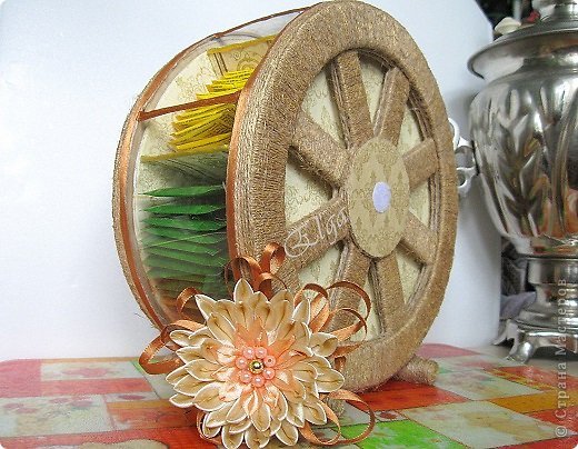

Чайные пристрастия в нашей семье у всех разные. Давно хотелось собрать все чайные пакетики в одном месте, в результате придумалось и получилось вот такое «Чайное колесо», места оно занимает мало, 100 пакетиков влезает в него легко, пользоваться очень удобно – внутреннее колесо крутится, нужный пакетик легко достается из окошка. Может быть, моя идея еще кого-нибудь заинтересует, поэтому хочу поделиться основными этапами создания этого колеса.

Внешнее колесо я сначала сделала глухим, вырезав 2 круга диаметром на 0,5 см больше, чем внутреннее колесо. Получилось тяжеловато, захотелось большей легкости и похожести на колесо, поэтому в круге появились прорези. Для увеличения прочности эти детали можно сделать двойными, центр также лучше укрепить люверсами. Обод, обмотанный шпагатом и маленький круг – это для декора.

Нам нужно приклеить пластиковую ленту к ОДНОЙ стороне внешнего колеса (обратите внимание, чтобы люверсы внешнего и внутреннего колес были обращены друг к другу гладкими сторонами). Ширина ленты равна ширине внутреннего колеса плюс 1 см (не забудьте учесть толщину стенок внутреннего колеса), длина – длине окружности внешнего колеса минус 9-11 см. У меня все отлично приклеилось на горячий клей.
Теперь окончательная сборка.
Спицу или проволоку загибаем по прямым углом и насаживаем на нее наши детали в следующем порядке: часть внешнего колеса с приклеенной пластиковой полосой - плоская бусина – внутреннее колесо – плоская бусина – вторая часть внешнего колеса. Загибаем проволоку и приклеиваем пластиковую ленту ко второй части внешнего колеса. Если по какой-то причине ширины пластиковой ленты не хватает, бусины можно не надевать, все равно хорошо будет крутиться, если вы правильно расположили люверсы. Проволочные загибы заклеиваем маленькими картонными кругами, по желанию добавляем декорчика (у меня добавились ленточки и легкая тонировка шпагата золотым акрилом).
Чтобы колесо стояло и не укатывалось, я приклеила на горячий клей внизу две палочки (использовала втулки, на которые наматывается бумага для факса), обмотанные шпагатом. Окошко при этом лучше не располагать строго вверх, а сместить немного вниз – так удобнее пользоваться.
Вот, собственно, и все. Украшения-канзаши сделала на липучке, чтобы менять их по настроению.
