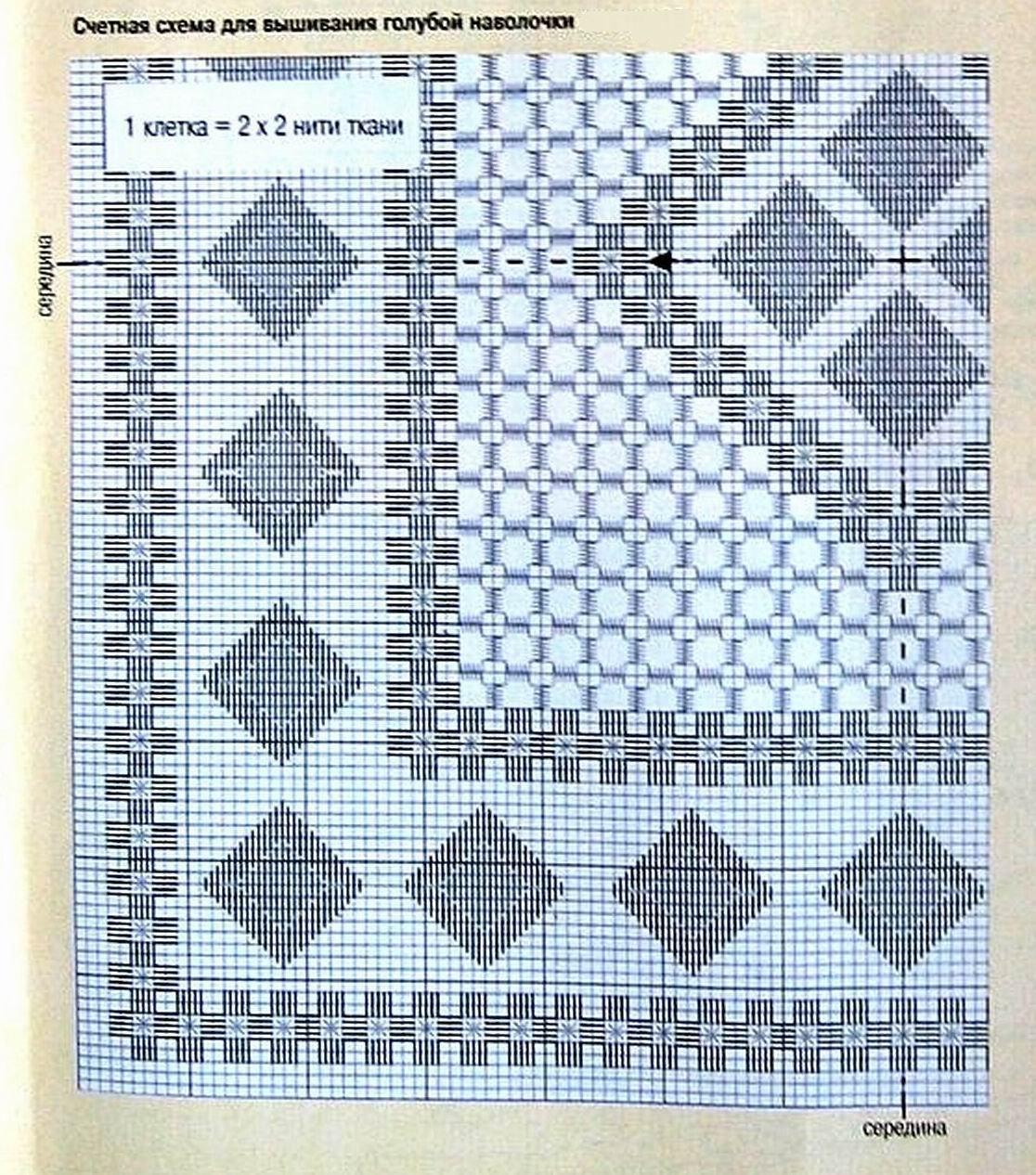

Размер 40 х 40 см
Вам потребуется:
50 х 100 см ткани для счетной вышивки голубого цвета (75 нитей/10 см);

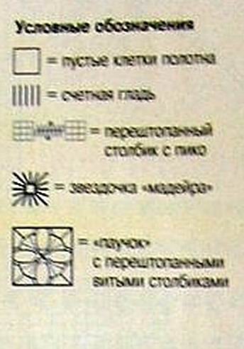

мерсеризованная нить: 10 г светло-голубого цвета № 3 для стежков гладью в ромбах (на схеме эти стежки показаны серыми линиями);
20 г голубого цвета № 3 для остальных стежков гладью;
10 г голубого цвета № 5 для столбиков;
1 моток светло-голубого цвета № 8 для выполнения звездочек "мадейра".
Выполнение работы:
Выкроить из ткани 2 квадрата 50 к 50 см и одну деталь обработать швом "зигзаг";
сложить ее вдоль и поперек: точка пересечения линий сгиба = середина. От середины отсчитать 42 нити и начать выполнение вышивки по счетной схеме от стрелки стежками гладью нитью голубого цвета.
эПродолжить выполнение вышивки по счетной схеме: сначала выполнить стежки гладью, затем звездочки «мадейра», а затем столбики.
На схеме приведена только одна четверть узора. Поворачивая схему, выполнить узор полностью.
Раскрой: подрезать детали до размера 40 х 40 см так, чтобы на лицевой детали вышивка располагалась посередине. Края ткани обработать швом «зигзаг*.
Сложить детали лицевыми сторонами и стачать с трех сторон, отступив 1 см от края. Наволочку вывернуть. Последний шов стачать вручную потайным швом или вшить застежку «молния».
Схема вышивки Хардангер - Голубая наволочка
