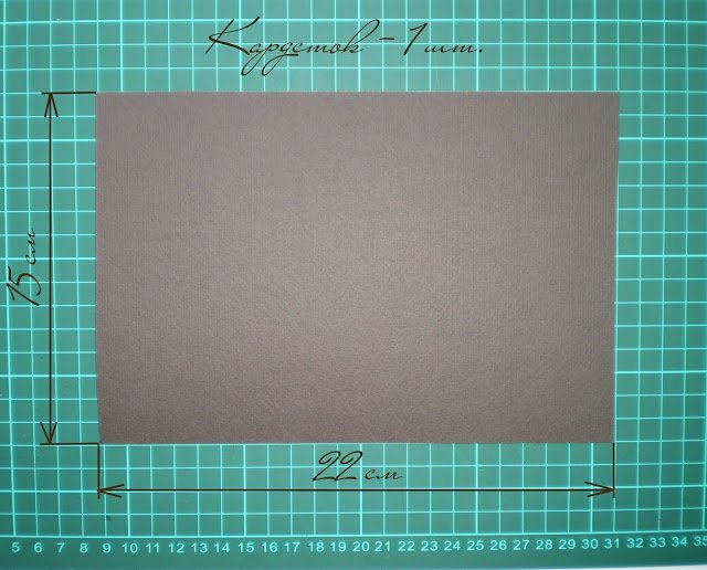

Для начала нам понадобится кардсток размером 15х22
см, в этот раз я использовала картон темно-коричневого цвета серии
"Murillo" плотностью 260 г/куб.см.

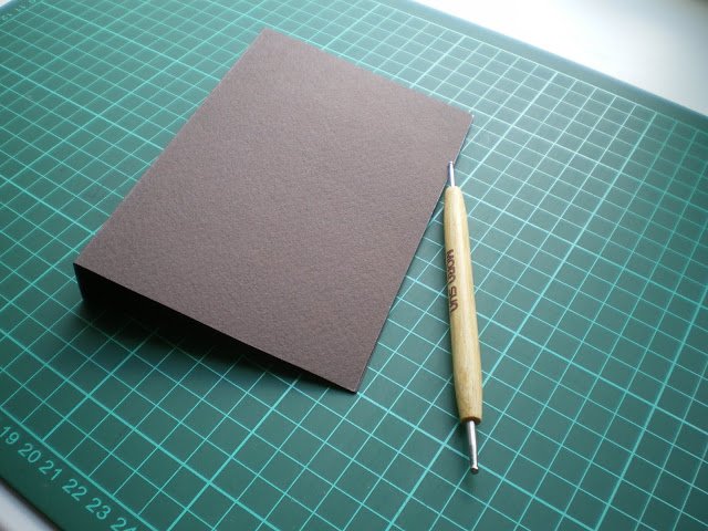

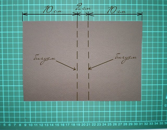

Теперь нам нужно пробиговать заготовку,отступая по 10 см с каждой
стороны.
Складываем и получаем картонную заготовку.

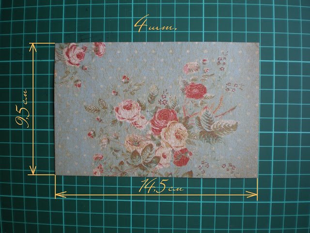

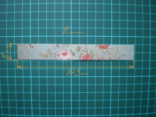

Теперь берем скрап-бумагу,которой мы будем украшать обложку книги
и внутреннюю часть. Вырезаем 4 прямоугольника размером 14,5х9,5 см.
И 2 прямоугольника размером 14,5х2 см.
Получаем 6 деталек.

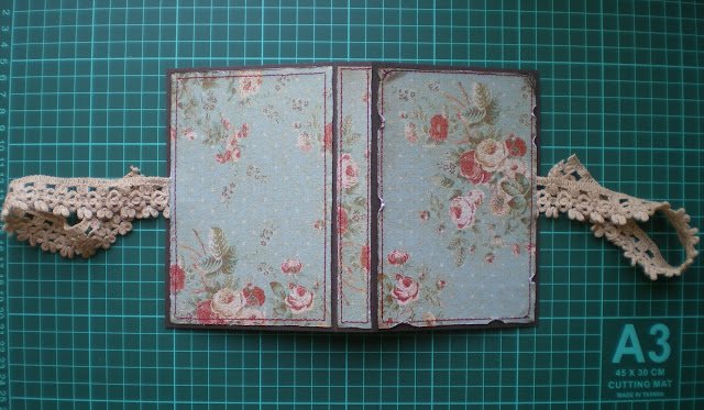

Теперь приклеиваем наши детали к картонной заготовке. По желанию
сначала состариваем края,украшаем их машинной строчкой, "проходимся"
штемпельной подушечкой. Не забываем приклеить завязки с внешней
стороны нашей будущей коробочки.
Внешняя сторона:
Внутренняя сторона:

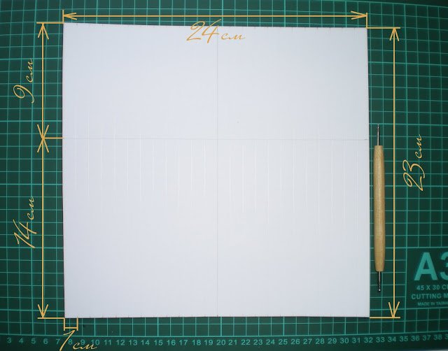

Берем прямоугольник белого кардстока размером 23х24 см. Я
использовала картон с текстурой лён плотностью 300 г/куб.см.
Размечаем карандашом по вертикали на 14см и 9 см. По горизонтали -
12см и 12см.
Теперь бигуем по вертикали через каждый сантиметр.
Разрезаем по размеченным карандашом линиям на 4 прямоугольника.

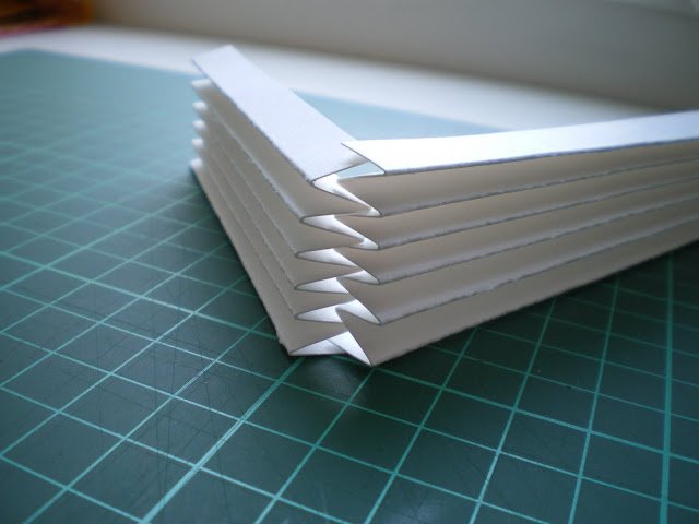

Теперь складываем гармошкой прямоугольники по бигованным
линиям.
Берем длинный и короткий прямоугольники.
Смазываем клеем края с внутренней и внешней сторон любого из
прямоугольников .

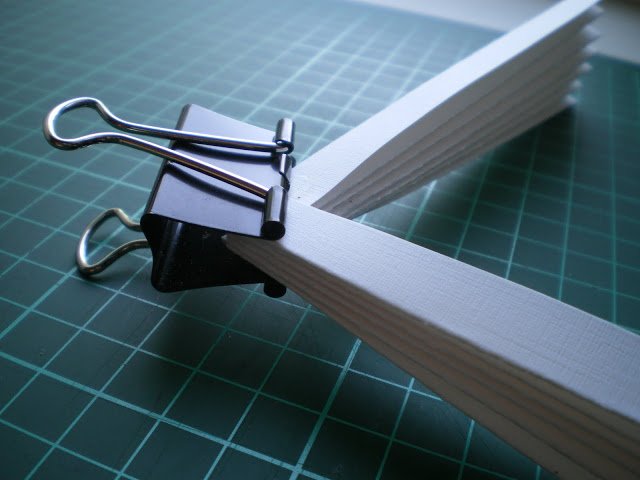

Вставляем в пазы длинный прямоугольник в короткий таким образом.
И скрепляем зажимом,чтобы хорошо приклеилось.

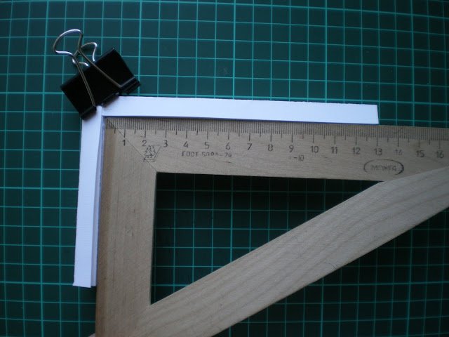

Не забываем проверить угол 90гр. между прямоугольниками,чтобы
нашу книгу-коробочку в будущем не перекосило.

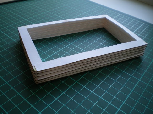

Приклеиваем остальные прямоугольники и получаем заготовку.

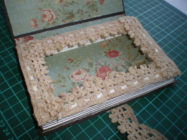

Приклеиваем внутрь нашей книги и украшаем кружевом. Я
использовала вязаное кружево,тонированное в какао.

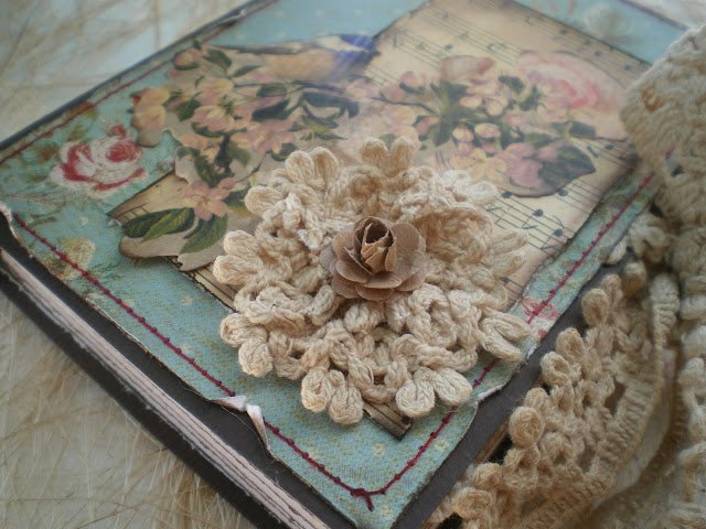

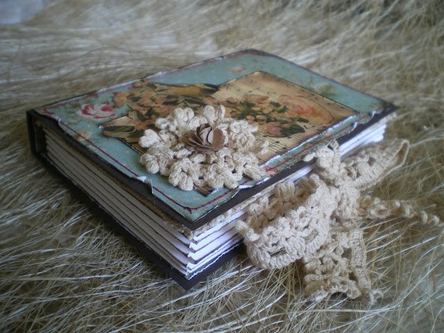

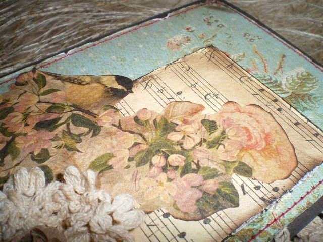

Теперь осталось украсить коробочку-книгу по своему усмотрению.
Внутри с левой стороны я сделала кармашек,куда вставляется тэг.
Снаружи я украсила нотами и птицей,вырезанной из ретро-бумаги.
Из вязаного кружева сделала цветок. Сердцевинку украсила розочкой,
которую сделала из бумаги для эскизов.МК розочек тут.

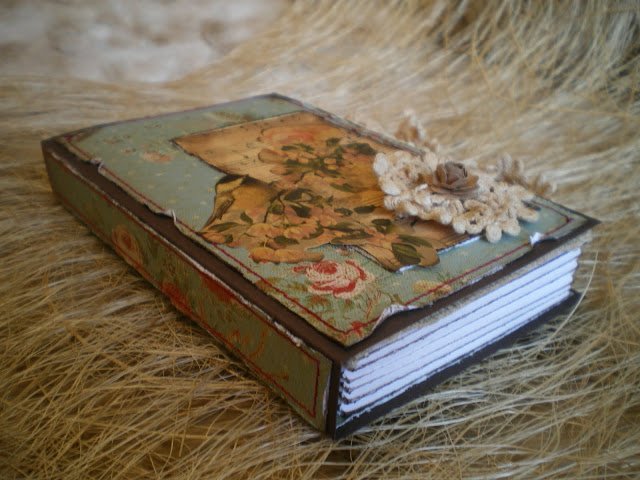

Наша коробочка-книга готова
