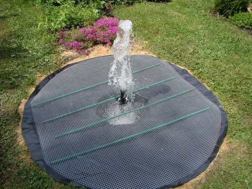

Водопад-родник своими руками
Вырыли яму диаметром 1,3м ...
Ставим ёмкость с водой и выравниваем по уровню
Заполняем пространство вокруг песком и хорошо проливаем
Проверка работы насоса
Обрезки досок, чтобы песок не ссыпался в ёмкость
Плёнка надрезается в середине и концы спускаются в воду
На пленку несколько арматурин и сверху оцинк.сетка

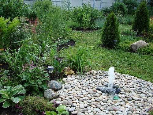

На сетку выкладываем камни

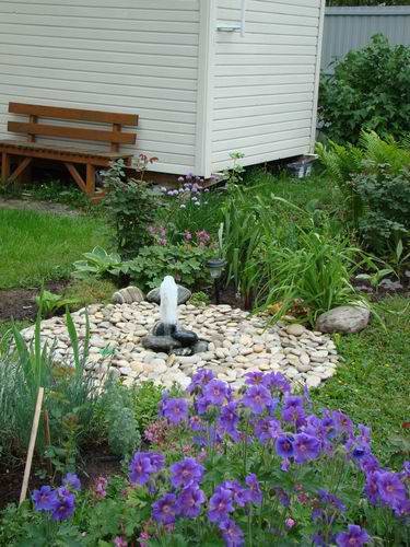

Провод пропущен под землёй к углу бытовки
Водопад-родник на дачу своими руками
