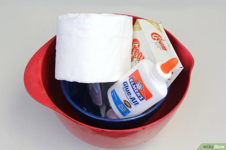

Чтобы сделать такую бумажную глину вам понадобятся:
1. Клей ПВА: 500г или 540мл
2. Туалетная бумага: 20г или 60 листов
3. Шпатлевка гипсовая: 350г или 10-11 ст.л. с горкой
4. Мука: 400гр или 12-14 ст.л. с горкой
5. Жидкое мыло: 4 ст.л.
6. Подсолнечное масло: 4-6 ст.л.
Важно!
Количество ингредиентов подбирайте самостоятельно, исходя из ваших потребностей. Например, если вам нужна более густая бумажная глина, то добавьте больше гипсовой шпаклевки и муки. Если вам нужно сделать бумажную глину более пластичной, уменьшите количество шпаклевки и муки.
Сделайте все, как показано в видео:
Сначала добавьте в клей все сухие ингредиенты, затем жидкое мыло и в самом конце подсолнечное масло. Хорошенько всё перемешайте, поставьте в холодильник и уже через 24-48 часов бумажная глина будет готова к применению.
